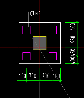

  • 這種四樁承臺在GTJ2018中該怎么布置

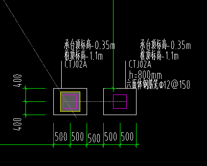

    細節圖是這樣,這是要新建四個矩形小承臺成一個大承臺嗎
  • 應該有設計配筋信息的
    截圖不完整不清晰
    不要在意是幾個樁,這是矩形承臺
    具體配筋,看不清楚

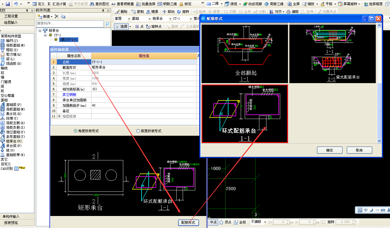

  • 新建樁承臺,選擇矩形的。
    2020-03-04 15:04:05
  • 請看下這篇關于樁承臺判斷及繪制的文章http://www.sohu.com/a/338495898_798724
    不是的,這就是一個矩形承臺,六面體配筋形式選擇環式配筋承臺
