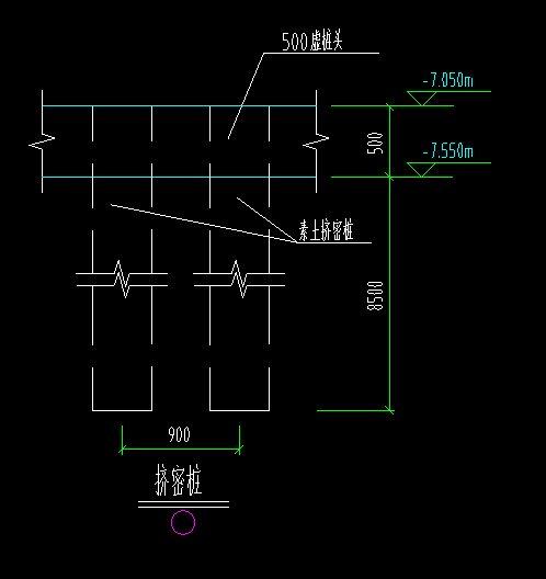

aaaa 2020-03-04 14:27:30 | 陜西省 土建 | 401查看 2回答
小的大牛 黃金專家
答題: 52517 被贊: 14874
你好,這個是設計樁長+樁頭。也就是8500+500=9000.
2020-03-04 15:19:31
獨行者 鉑金專家
答題: 60224 被贊: 44805
有效樁8.5+樁頭0.5=9米,計量時計9米。
