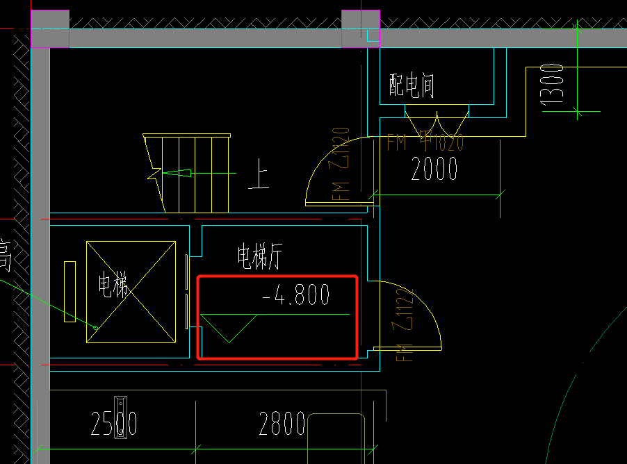

  • 本樓層標(biāo)高是-5.000~-0.05,請(qǐng)問(wèn)墻體標(biāo)高是-5.000~-0.05還是
    標(biāo)高
    本樓層標(biāo)高是-5.000~-0.05,請(qǐng)問(wèn)墻體標(biāo)高是-5.000~-0.05還是-4.8~-0.05呢?
我來(lái)答  邀請(qǐng)別人來(lái)回答
 提醒提問(wèn)者
  • 墻高度你按樓層就可以,不要管其他的
    2020-03-03 23:24:32
  • 墻體高度就是樓層設(shè)置的層高,及層底標(biāo)高與層頂標(biāo)高。
    2020-03-04 07:33:26
  • 你好:這是需要基礎(chǔ)的,按照墻體標(biāo)高是-5.000~-0.05。
    2020-03-04 09:49:25
