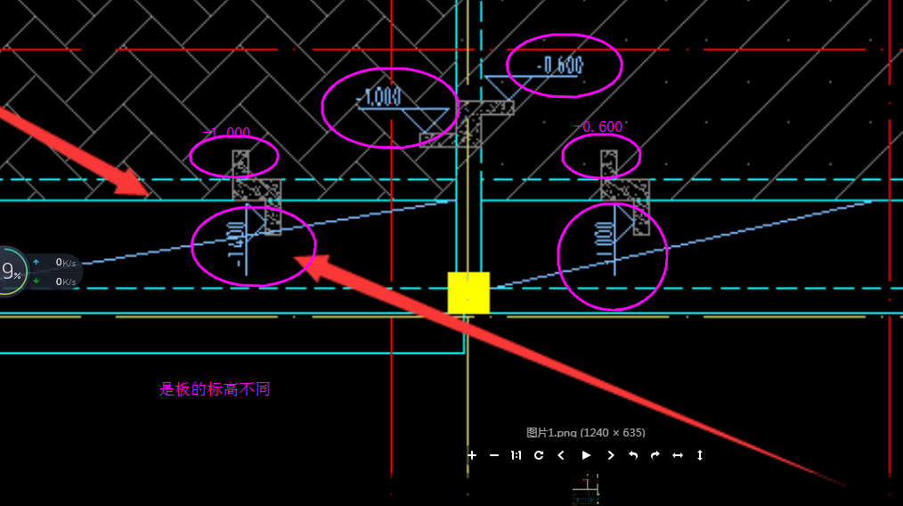

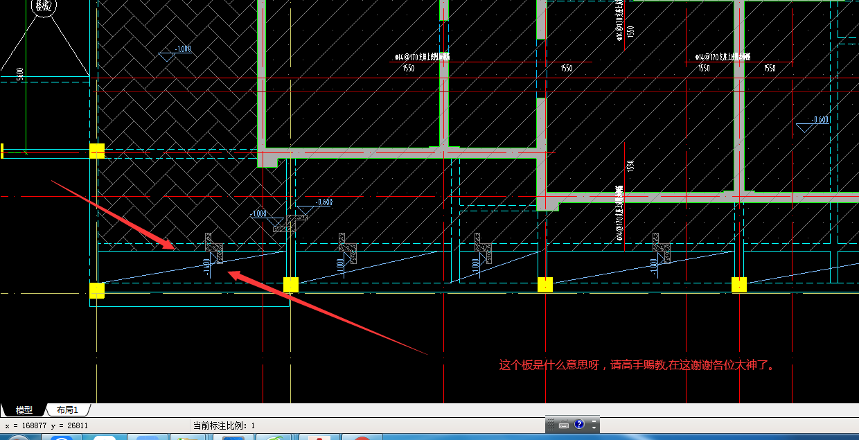

    現澆板這樣的圖應該怎么畫呀????
    2020-03-02 21:23:22 補充

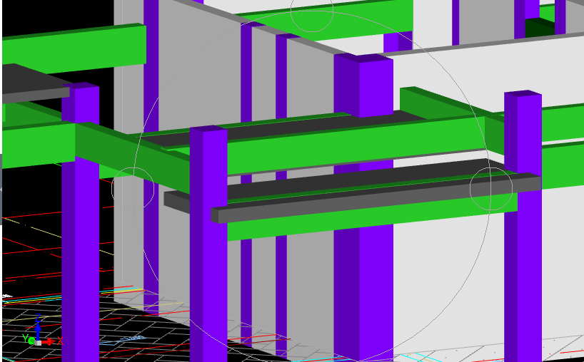

    現澆畫出來的板如下,這樣是不是我畫錯啦?
    板是有不同的標高,對應標注的定義布置。
    2020-03-02 21:15:54
  • 板有高差,板頂標高-1.4
    2020-03-02 21:12:55
  • 你好:這是板的頂標高是梁底標高+板厚度。答疑解惑
