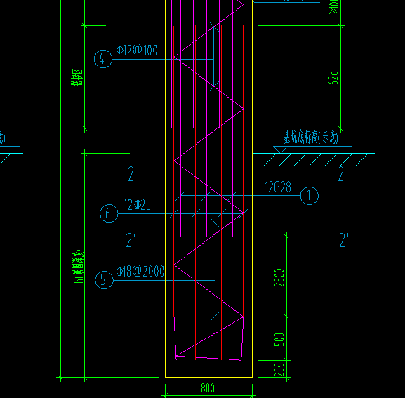

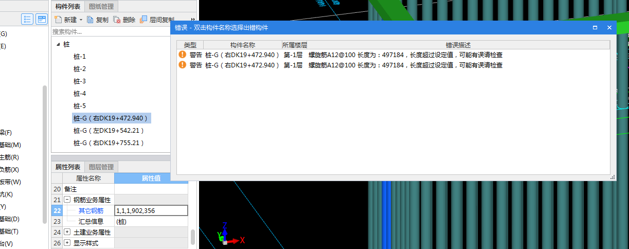

  • 樁檢測螺旋筋超過設定值,怎么處理,急急急!!!

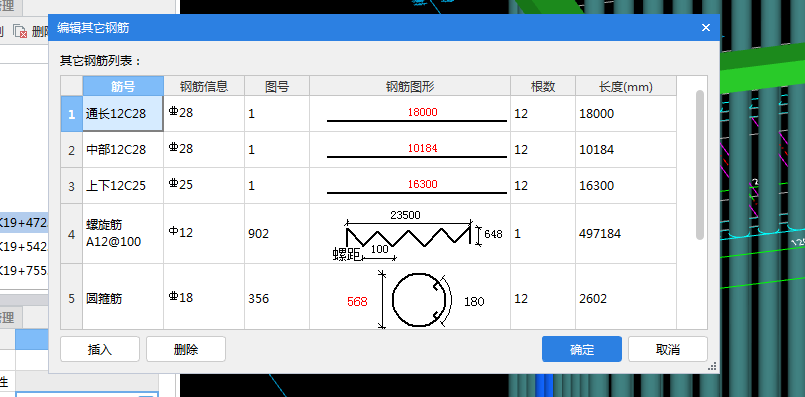

    樁長13.7米,樁底保護層200mm,這個提示是怎么回事?怎么能不讓它顯示
    樁
    保護層

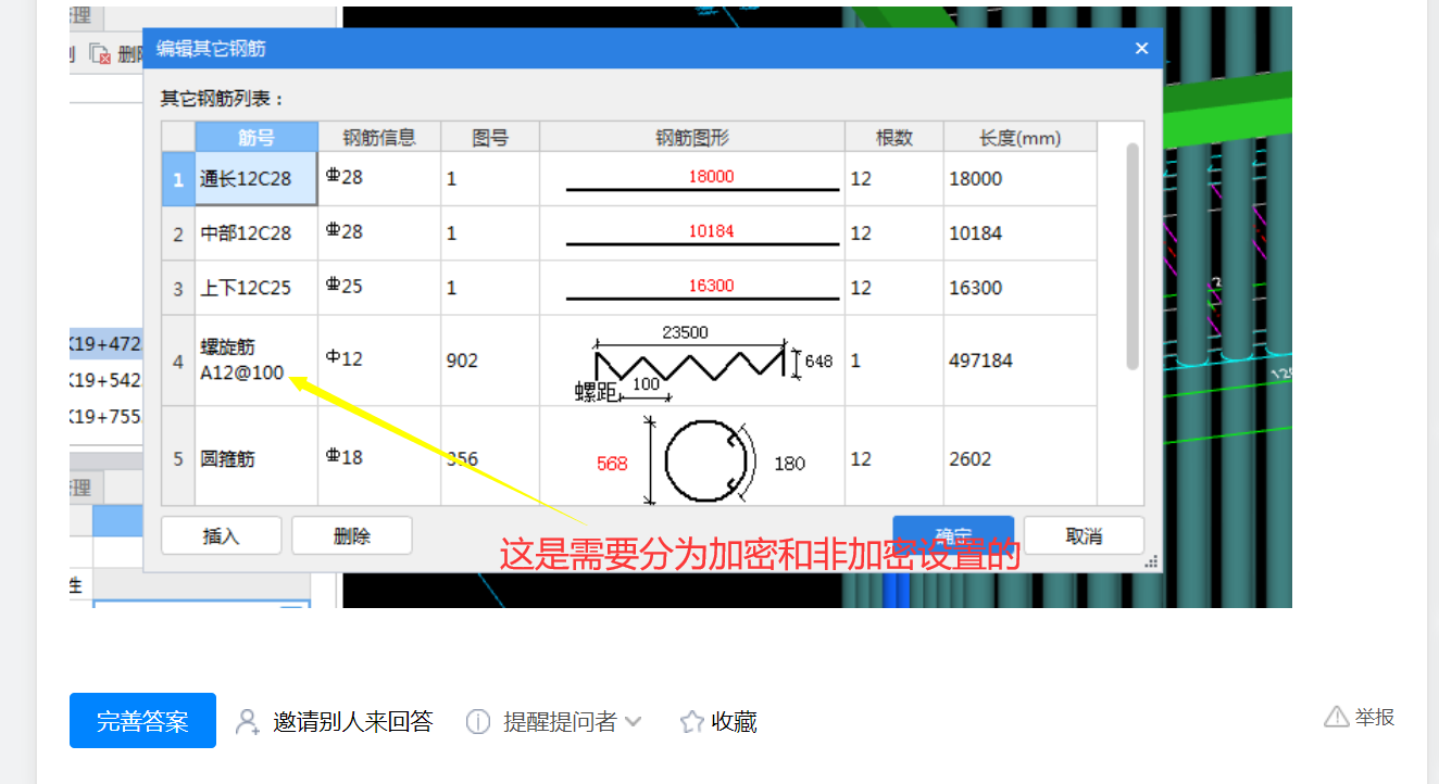

  • 你好:看一下樁長度設置是多少長度,上面1m是不計算箍筋的。樁
