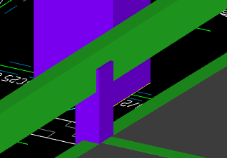

  • 請問一下 梁沒給出的標高是不是都隨柱子頂標高來的
    柱子
  • 一般情況下是的
