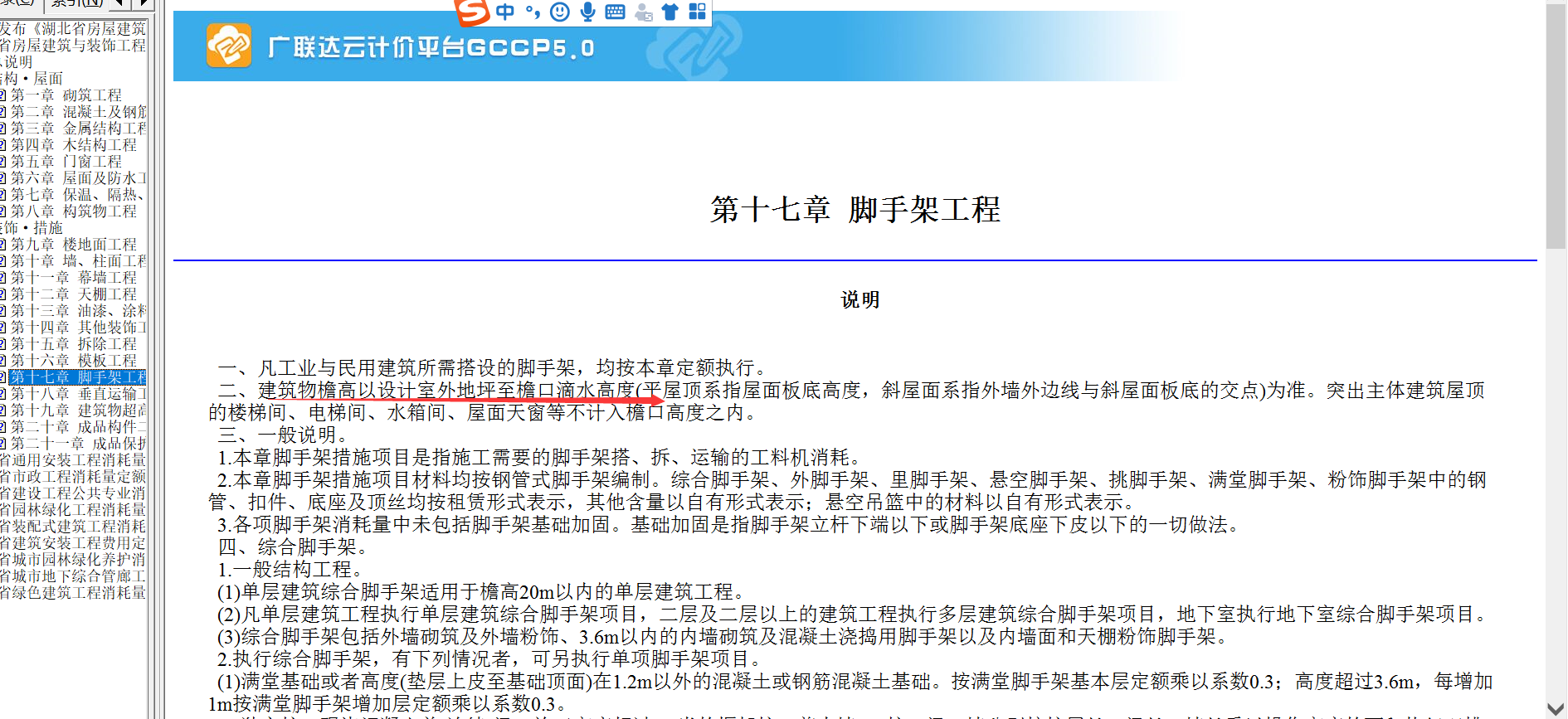

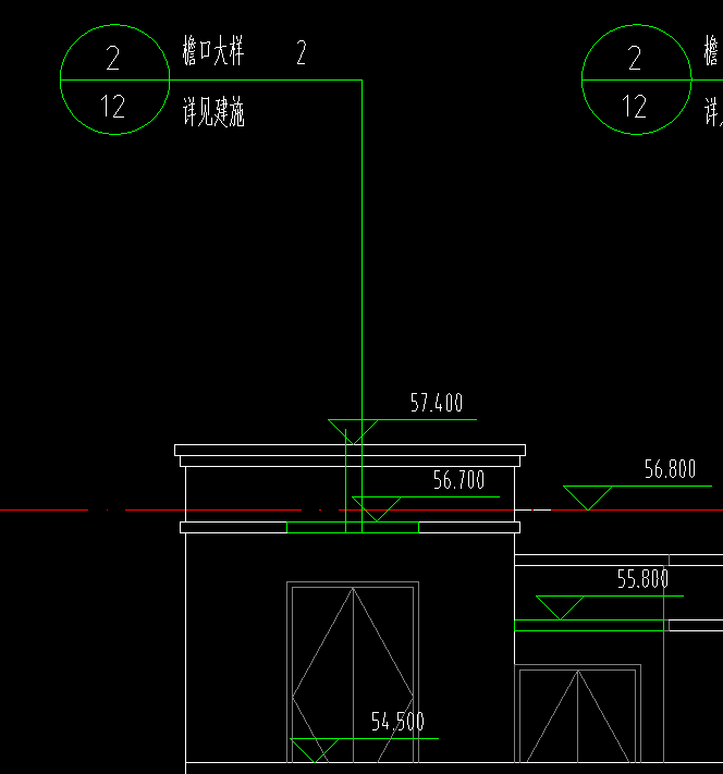

請問這個樓的檐高是多少?
請問這個檐高是多少?板厚為120
請問這個檐高是多少???
建筑高度就是檐高嗎?網上說坡屋面或其它曲面屋頂均算至墻的中心線與屋面板交點的高,我們的圖就是坡屋面,可是墻的中心線與屋面板交點的高和建筑高度不一樣?。空垎栆幌?.這個檐高是怎么確定的???
請問這個檐高是98.95?
檐高是98.95還是104.4呢?2019-10-22 11:33:01 補充
請問這個檐高是17.55嗎?
