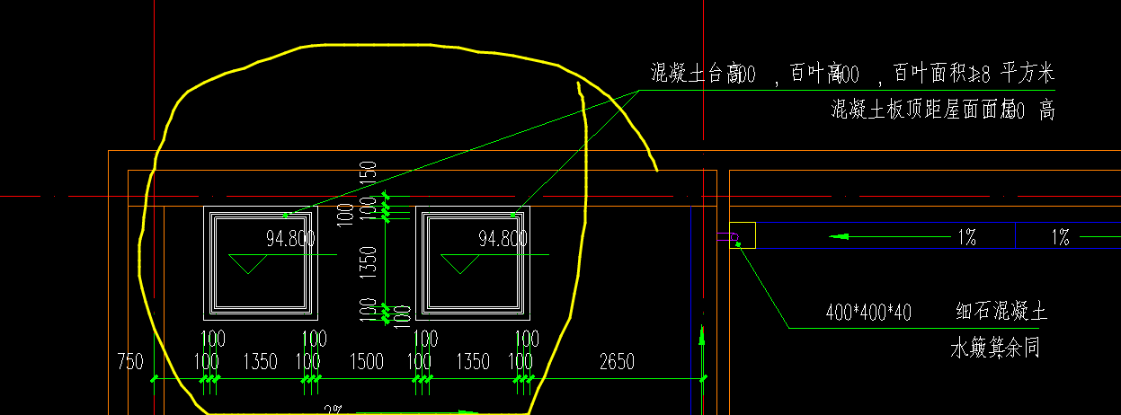

  • 這是什么結構,干什么用的,是什么樣的
    么結構
全部回答 (7) 首答僅用{{minutesHtml}}
  • 這個是上人天窗,層頂標高為板洞,板洞四周有欄板及百葉窗,上部有蓋板
    2020-03-01 13:12:43
  • 這是屋面風道,混凝土結構,靠上面那部分是百葉窗。你結合立面圖看看。
    首次提交 2020-03-01 13:14:53  最近修改2020-03-01 13:18:21 (修改過1次)
  • 要結合多張圖紙看,不能憑主觀臆想信口胡言
    2020-03-01 13:15:39
  • 你好:這是通風道,上部百葉窗。
    2020-03-01 13:19:12
  • 送風及排風
    2020-03-01 13:21:03
  • 這是屋面風道,四周百葉窗,上面有混凝土頂蓋。
    2020-03-01 14:25:39
  • 看建筑圖,可能是風井口頂蓋部分。
    2020-03-01 15:20:40
