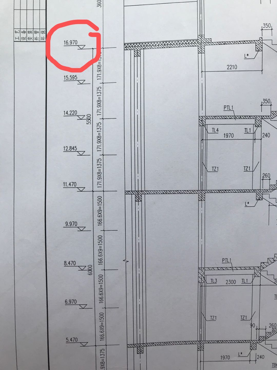

  • 軟件小白一枚,想請教各位標高選擇哪一個?如下圖
    平法

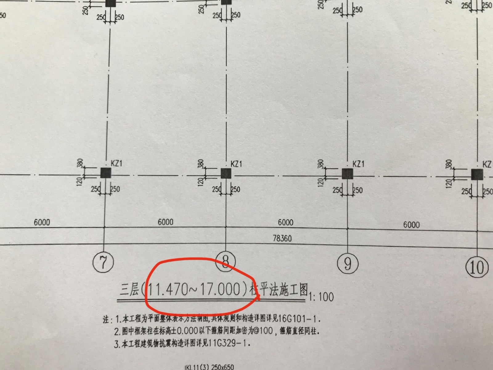

    柱平法
    上圖是樓梯結構立面圖的標高,下圖是柱平法施工圖的描述。想請教大家第三層頂是17.000還是16.970。謝謝各位了
    第三層16.970,這個是樓梯板標高。不一定是層頂標高,那個柱圖只是11.47~17標高柱。具體你看看梁板圖標高。

  • 你好:應該選擇結構標高16.97.
    2020-03-01 12:38:03
  • 三層頂標高17.000,16.970是樓梯休息平臺板頂標高,樓梯休息平臺板比樓層低0.03是很正常的。
