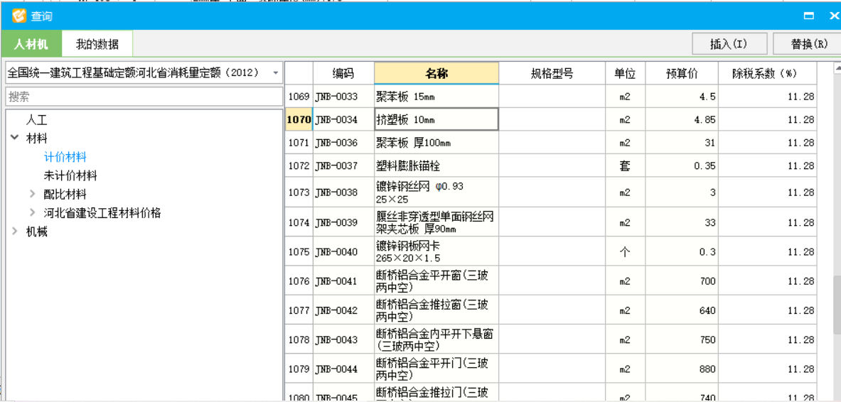

  • 材料里是10mm的聚苯板,項目特征里是20mm,用改含量嗎,
    項目特征
  • 材料調價差的時候,正確就可以的
    材料名稱修改備注
    定額是面積單位吧,面積單位含量不需要調整、如果是體積單位就需要調整的
    首次提交 2020-02-29 17:57:21  最近修改2020-02-29 17:58:32 (修改過1次)
  • 你好:調整材料價格。
    2020-02-29 17:58:50
  • 改材料名稱即可
