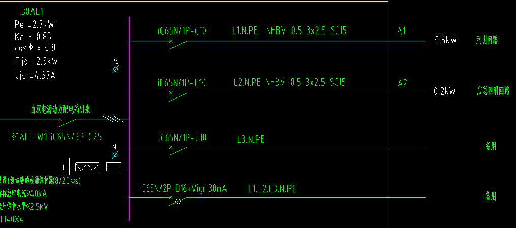

  • 這種是套有端子外部接線還是無端子外部接線?數(shù)量是幾個?
全部回答 (5) 首答僅用{{minutesHtml}}
  • 套無端子外部接線,(3+3)×2=12個
    2020-02-29 09:41:54
  • 無端子,6個
    2020-02-29 09:51:30
  • 套端子板外部接線6個
    2020-02-29 10:48:59
    答:一般的6m2以下的都是按照無端子接線,所以按照無端子外部接線的定額子目。需要計算2.5m2的無端子外部接線6個
    2020-02-29 15:33:43
  • 套無端子外部接線2.5mm2以內,工程量:3+3=6個
    2020-03-01 00:34:30
