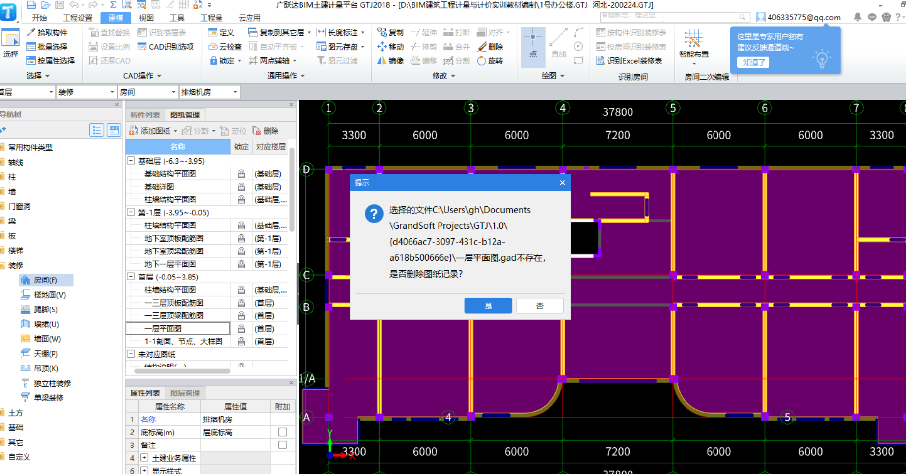

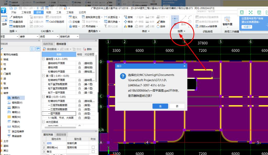

    GTJ2018之前導入的圖紙,雙擊的時候顯示該圖紙不存在,想重新添加圖紙,但添加圖紙下拉菜單都是灰色的,這是該怎么操作?
    2020-02-28 19:08:53 補充
    雙擊新添加
    在繪圖工作狀態時,打色顯示CAD。或雙擊對應的樓層表。如果沒有,說明你電腦中已刪除了。答疑解惑
