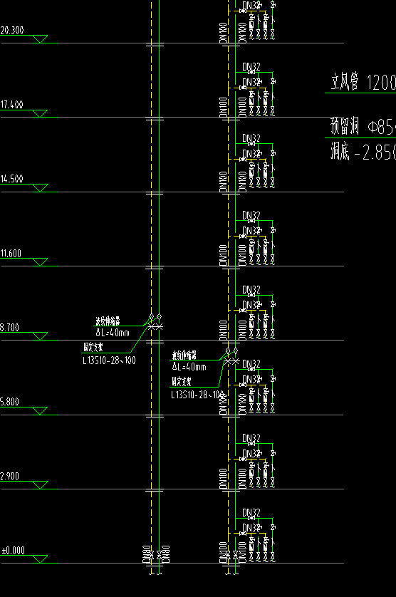

  • 請問各位老師采暖立管上的預(yù)留孔洞應(yīng)該怎么算?
    圖紙?jiān)O(shè)計(jì)要求預(yù)留孔洞,如下圖管井內(nèi)一共有4根垂直的立管,是否應(yīng)該算一個(gè)管井一層一個(gè)預(yù)留洞?預(yù)留洞
我來答 收藏  舉報(bào)
    采暖立管,每層做4個(gè)填料套管。(旁邊的立風(fēng)管,才采用做預(yù)留洞)
    首次提交 2020-02-27 15:58:08  最近修改2020-02-27 16:19:28 (修改過2次)
  • 預(yù)留洞,沒有看到你的結(jié)構(gòu)施工圖,一般是結(jié)構(gòu)施工時(shí),板鋼筋是通長布置,待管線安裝完畢后,就做回填混凝土。
    2020-02-27 15:58:51
  • 4 根立管應(yīng)該有4個(gè)套管,不是預(yù)留洞
    2020-02-27 16:02:27
  • 圖紙?jiān)O(shè)計(jì)要求預(yù)留孔洞,如下圖管井內(nèi)一共有4根垂直的立管,是否應(yīng)該算一個(gè)管井一層一個(gè)預(yù)留洞?
    答:預(yù)留洞不計(jì)算,包含在管道的安裝范圍之內(nèi),預(yù)留預(yù)埋的工作內(nèi)容
