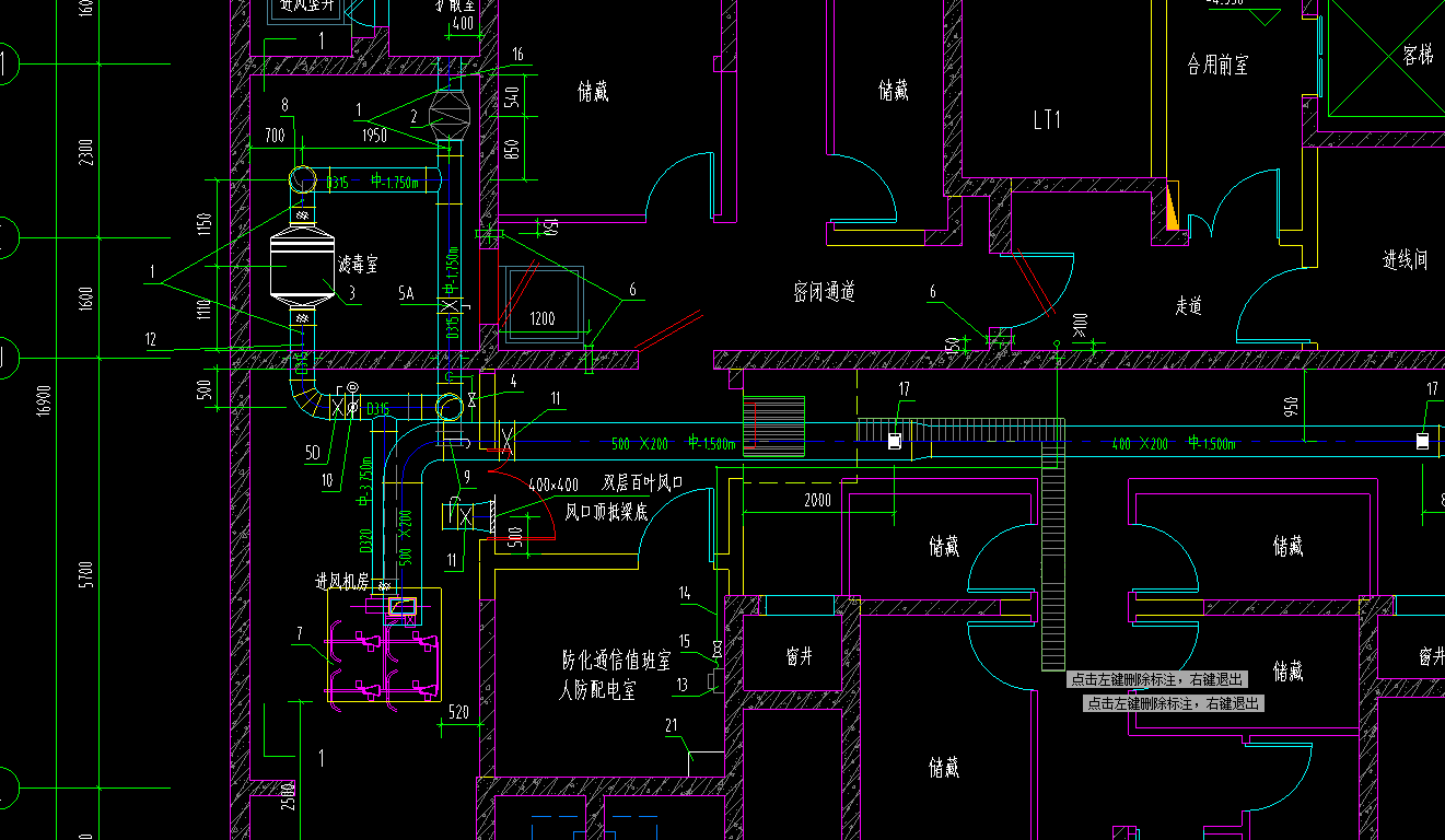

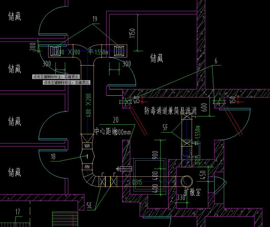

  • 染毒區風管厚度為3mm,請問老師圖中那些風管在染毒區厚度是3mm?
    風管厚度厚度
    濾毒室、擴散室、防毒通道兼簡易沖洗。其余部位不需要。
    2020-02-27 21:50:48
  • 所有風道都是在染毒區
    2020-02-27 11:19:35
  • 濾毒室內,擴散室內
    首次提交 2020-02-27 12:00:14  最近修改2020-02-27 12:00:43 (修改過1次)
    答:濾毒室
    2020-02-27 22:31:26
