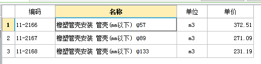

    該定額中尺寸是指被保溫的管道外徑,還是做了保溫之后整體的外徑

    指管道的外徑;
    保溫管殼是按m3計(jì)算的,沒有外徑(不知道外徑是多少)。

  • 介質(zhì)管管徑,只有超出一定厚度的保溫或保冷時(shí),需要分層保溫時(shí),二次保溫或保冷的才會(huì)按保溫后的管徑計(jì)算。

  • 該定額中尺寸是指被保溫的管道外徑,還是做了保溫之后整體的外徑
    答:指所保溫管道的外徑

  • 指被保溫的管道外徑
