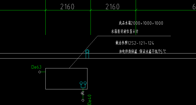

  • 請問屋頂水箱的電伴熱應該怎么考慮
    屋頂
    不需要單獨考慮,成品保溫水箱,價格中包含電伴熱保溫的價格即可
    2020-02-26 17:22:06
  • 按照電伴熱計算,間距0.3-0.5m,就行地暖盤管一樣,外面在保溫
    2020-02-26 16:36:04
