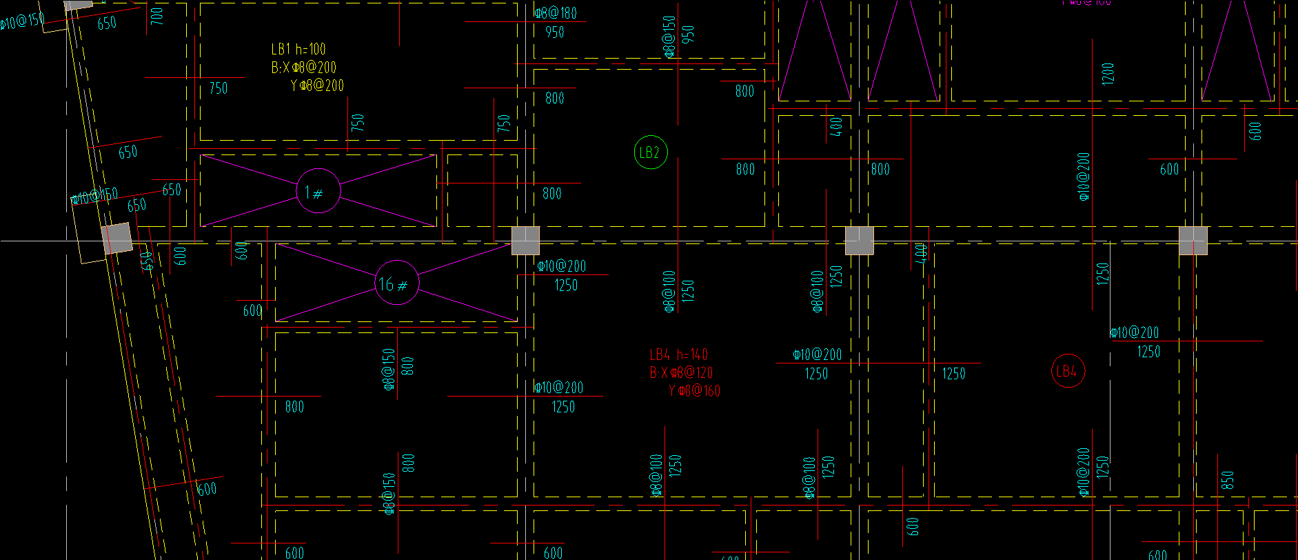

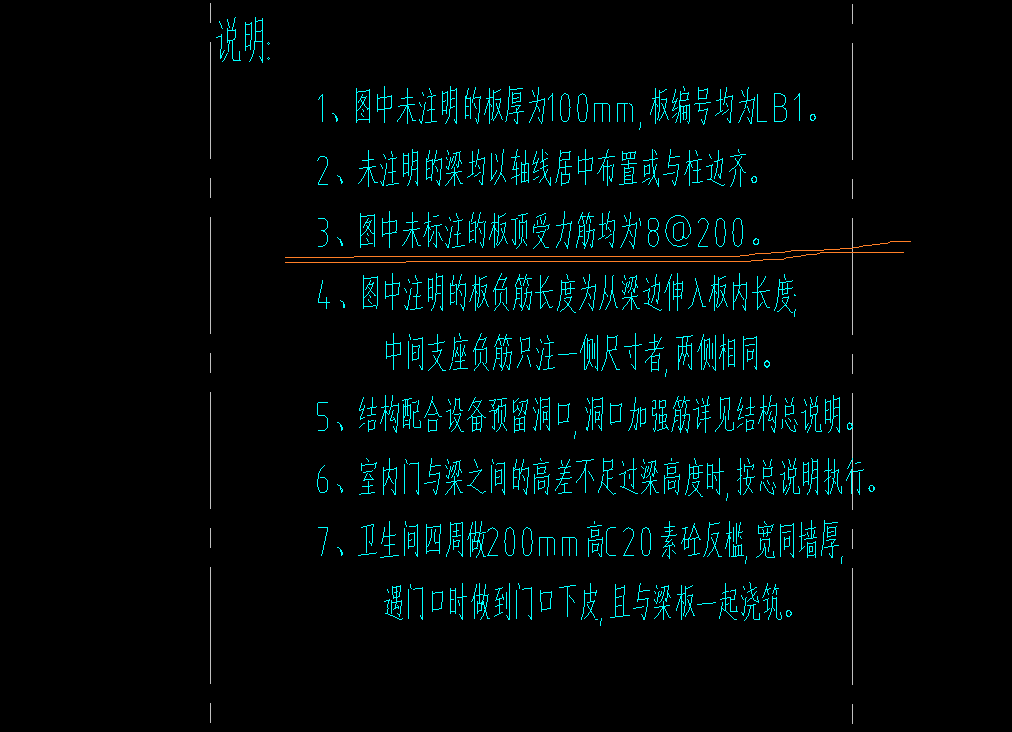

  • 請教:這張圖紙,說明3中的鋼筋,是單單指負筋嗎?還需要布置板XY方向面筋嗎?
    XY方向
    負筋
    你好:這是指負筋,跨板鋼筋。【圖紙中繪制出來沒有標注的板面鋼筋】,不用布置板面XY方向鋼筋的
    首次提交 2020-02-26 15:35:55  最近修改2020-02-26 15:43:50 (修改過2次)
  • 負筋或跨板受力筋。
    2020-02-26 15:33:28
  • 圖上標注面筋
    2020-02-26 15:33:55
  • 是圖紙中畫出來的面筋、跨板受力筋、負筋等面部鋼筋,但是沒有標注信息的鋼筋
    2020-02-26 15:34:30
