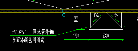

  • 雨篷雨水管
    算量
    各位老師,雨篷這個雨水管應該怎么計算量?
    雨水管按延米計算,但是需要看下立面圖,看看雨水管是完全落地,還是距地有一定的高度,如果有距地高度, 看是純粹的距地,還是距地的那段高度用鋼節代替了,總之,看下立面圖就行了

  • 雨篷這個雨水管應該按長度計算量。
