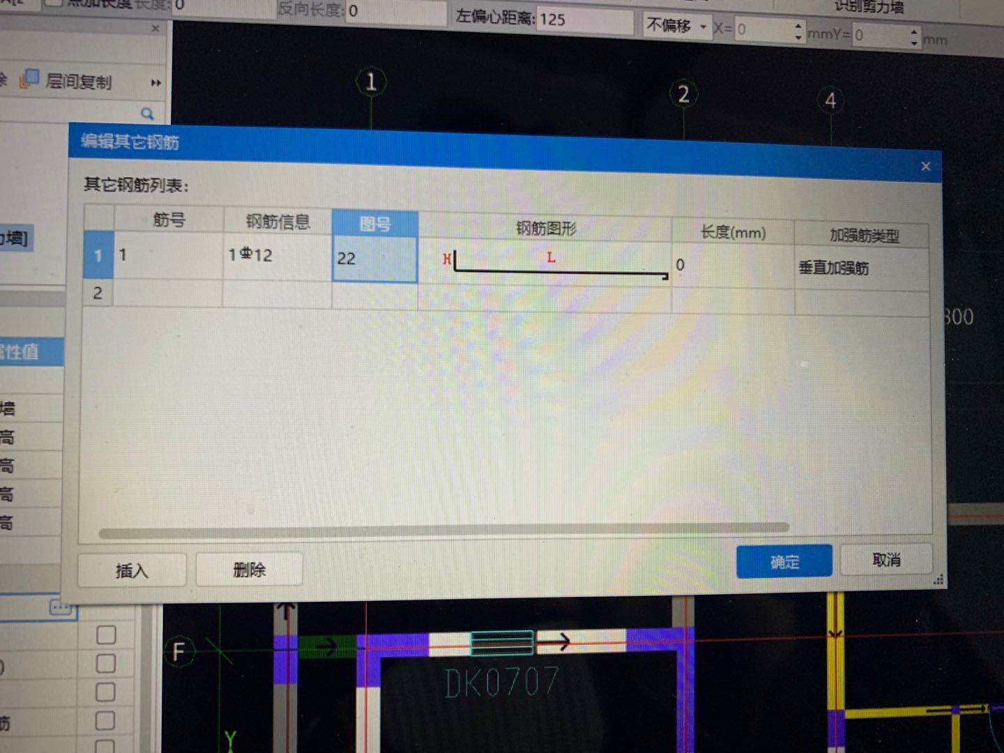

  • 請問老師:剪力墻的附加筋輸入時出現的h需要填什么?
    剪力墻
  • 你好:H是基礎厚+上邊露出長度-基礎底的保護層厚度。還有一個是底部的彎折長度
    首次提交 2020-02-25 17:43:08  最近修改2020-02-25 17:43:38 (修改過1次)
  • h是輸入15*d
    注意你的這個筋號選擇不對,應該是18號筋,頂部沒有彎鉤的
    首次提交 2020-02-25 17:43:50  最近修改2020-02-25 17:46:03 (修改過1次)
  • 你好:這是需要填寫長度的。
