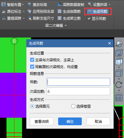

  • 生成吊筋。如下圖。答疑解惑

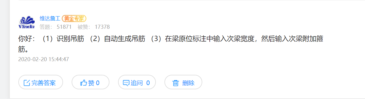

  • 在計算設(shè)置里面可以直接設(shè)置,或者在平法表格后面輸入

  • 這不是水溝,你理解類似水溝的是主次梁交接,在主梁上設(shè)置的吊筋,以前就是有叫元寶筋,可以在梁原位標(biāo)注識別時的相應(yīng)跨中輸入,也可以用工具欄上“生成吊筋”的智能功能布置。
