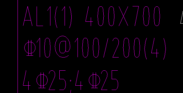

  • 暗梁箍筋有加密區怎么輸入
    暗梁
全部回答 (5) 首答僅用{{minutesHtml}}
    你好:按照一種箍筋C10@100(4)輸入,計算完成后,在編輯鋼筋里面修改根數,然后鎖定構件。
    2020-02-24 14:41:50
  • 哪位大佬能來幫忙解答一下么
    2020-02-24 14:40:56
  • 應該是圖紙的問題,不應有加密區。
    2020-02-24 14:41:38
  • 取間距的平均值150
    2020-02-24 14:45:52
  • 按其中一個間距來算,然后在計算結果里調整,然后鎖定。或按其中一個間距計算,在其他箍筋中計算另一間距的。
