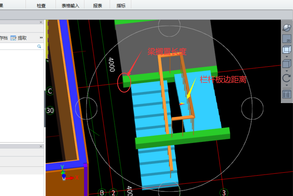

  • 這里得欄桿距邊和板擱置長度和梁擱置長度是意思,希望具體點,謝謝老師
    梁擱置長度板擱置長度

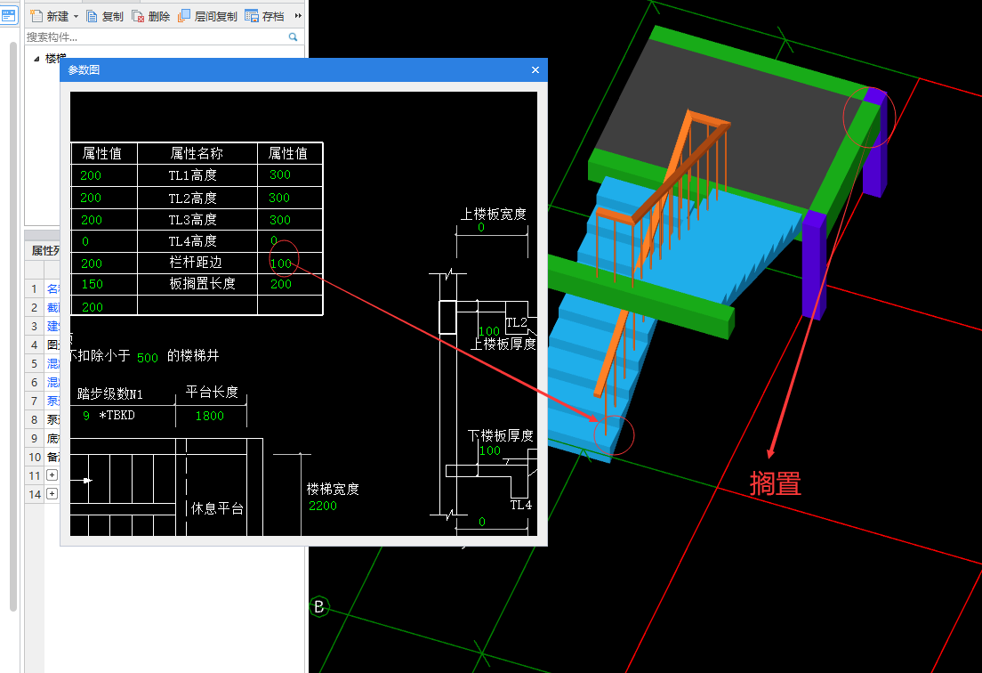

    擱置就是放置在墻或柱梁部位,也可以理解是支座。
    也就是放置在柱、梁或墻上的部位就是“擱置”。

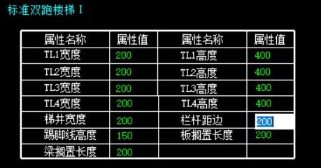

  • 梯井寬度(圖紙)欄桿距邊(圖紙,沒有一般50或100)踢腳線高度(圖紙)板擱置長度(板擔(dān)到墻二分之一墻厚)梁擱置長度(到墻外邊線)
    2020-02-24 13:34:27
  • 這里得欄桿距邊和板擱置長度和梁擱置長度是意思,希望具體點?
    答:欄桿距邊,設(shè)置為與50mm;
           梁擱置長度,設(shè)置為與0mm(用于平臺用板畫圖);
          建議:入戶平臺、休息平臺,采用板畫圖,同時布置上板鋼筋!
