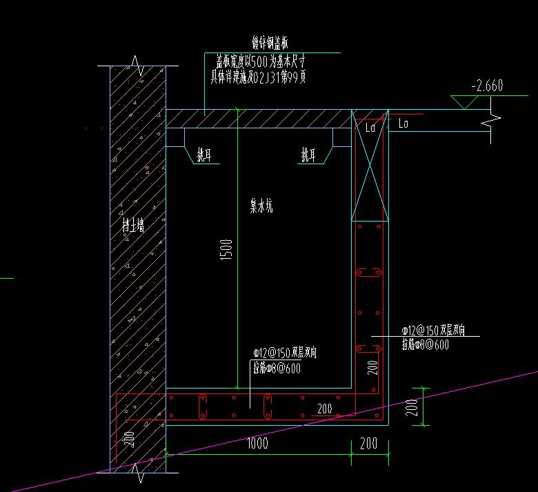

這種地下室的集水坑可以用墻和板畫嗎?還是說怎么畫一個筏板在用集水坑布置?

用墻、筏板進行組合布置即可。

也是可以的。

這種地下室的集水坑就用墻和板畫,這樣好計算相應工程量。
