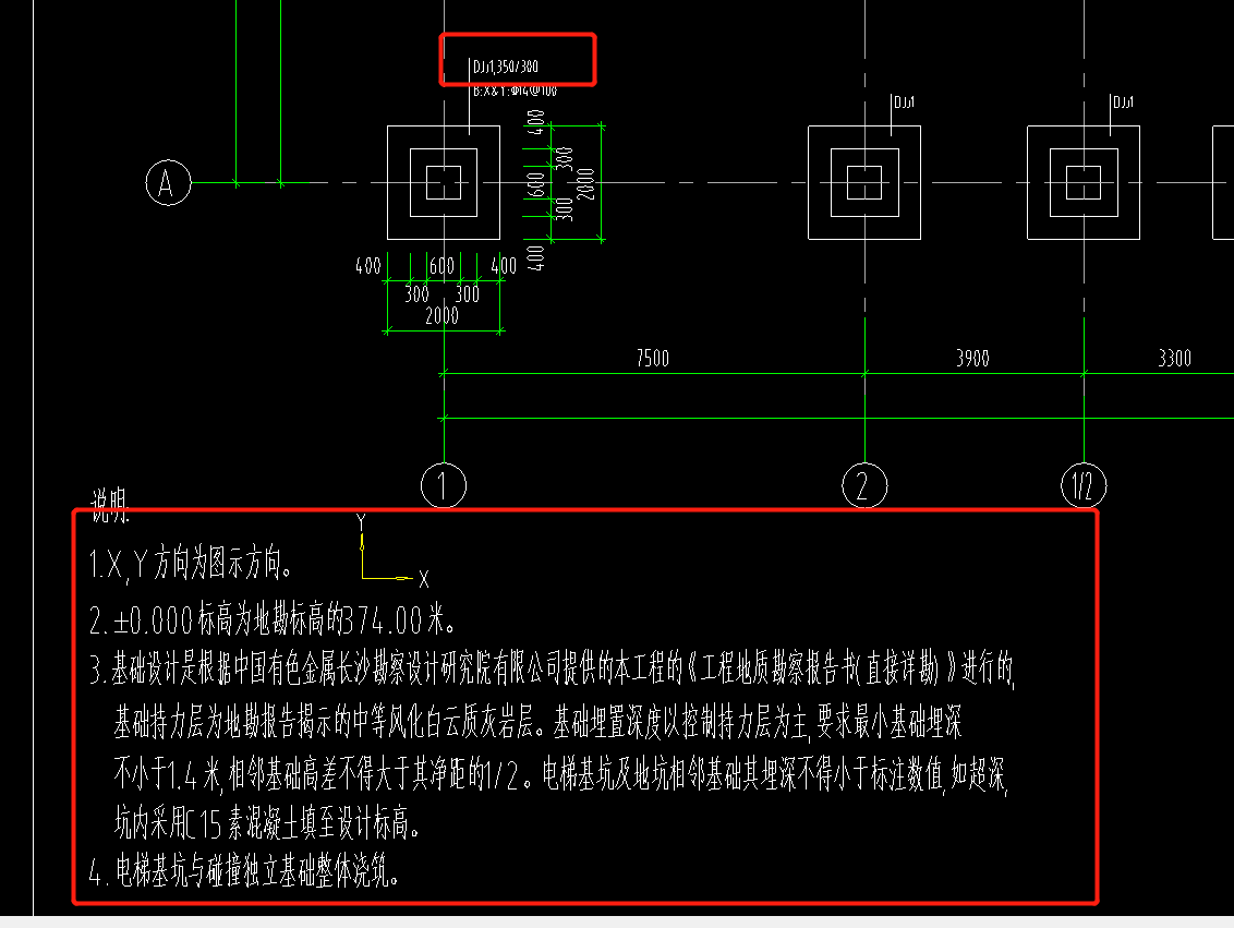

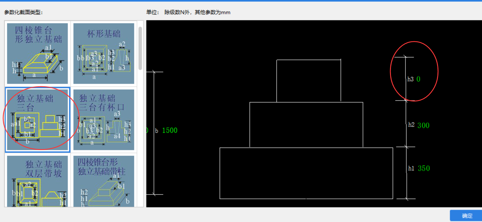

    如下圖,這個是三階的獨立基礎嗎,350/400是指其中兩階的高度嗎,要如何用軟件繪制這個獨立基礎呢三階
    你好:是二階的。獨立基礎

  • 表示第一臺350   第二臺400
