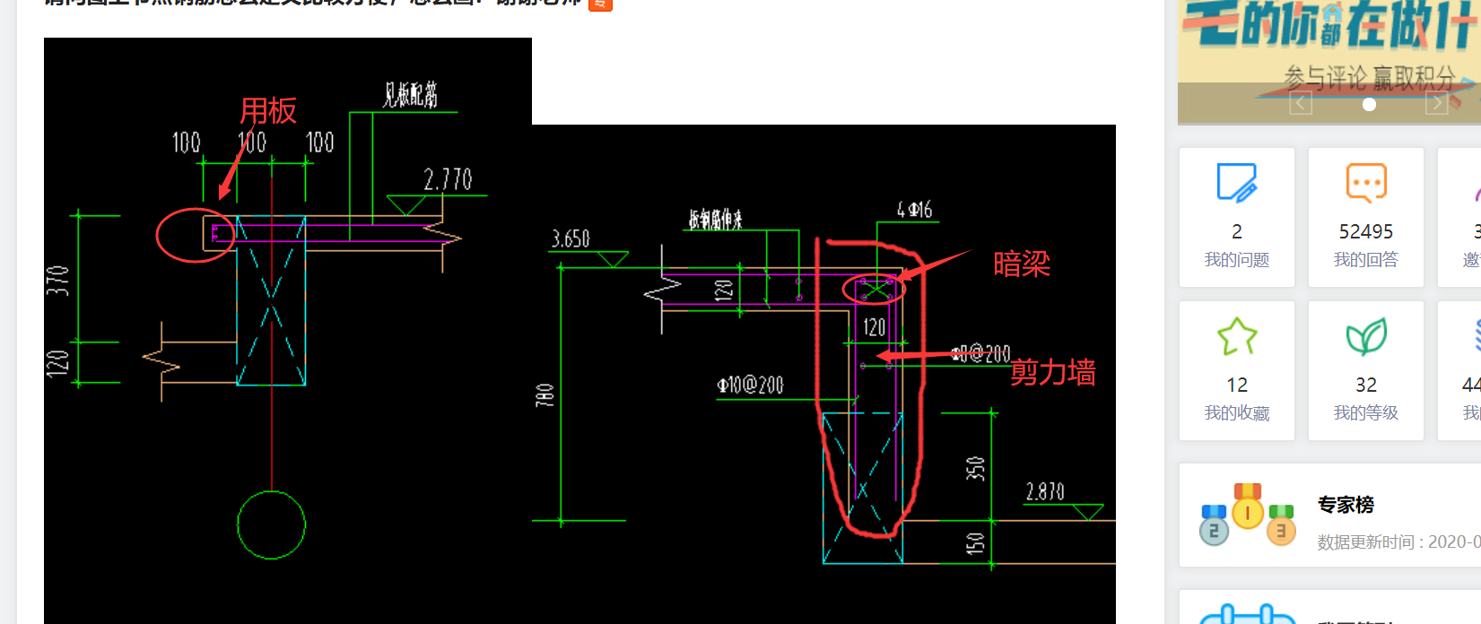

  • 請問圖上節(jié)點(diǎn)鋼筋怎么定義比較方便,怎么畫?謝謝老師
    梁板相交

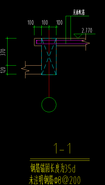

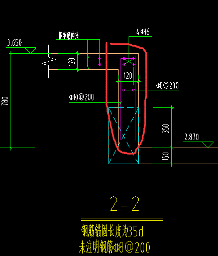

    1-1梁板相交節(jié)點(diǎn)怎么定義繪制?2-2高低板之間節(jié)點(diǎn)怎么定義繪制方便?

  • 圖上節(jié)點(diǎn)鋼筋1-1采用板外偏,2-2采用圈梁定義布置
    2020-02-23 11:48:46
  • 1一1用板布置,2一2用欄板布置。
