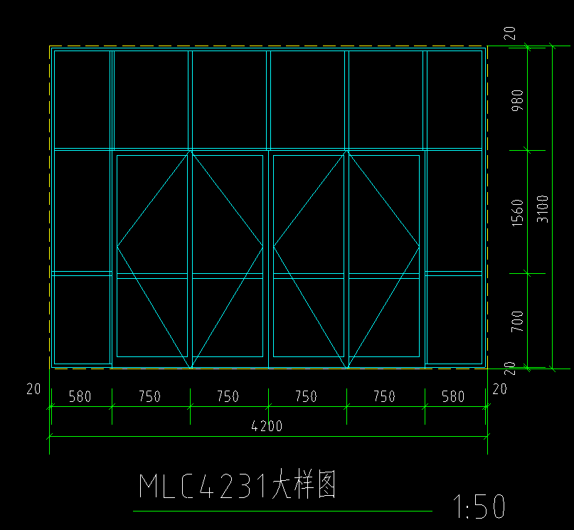

小帕 2020-02-23 11:27:37 | 山東省 土建 | 430查看 3回答
小李飛刀 白銀專家
答題: 29856 被贊: 9715
直接用門定義就行了。
2020-02-23 11:30:42
GXZ 鉆石專家
答題: 233470 被贊: 44374
這就是用帶形門定義,采用畫線方式布置,當地定額規則是要分別計算門、窗或固定窗時,也是用帶形門或帶窗定義,畫線布置。
2020-02-23 11:33:39
維達詹工 專家
答題: 124968 被贊: 42677
你好:直接定義門。套門,按照實際價格輸入,原位門窗是按照成品計價的。
2020-02-23 11:37:19
