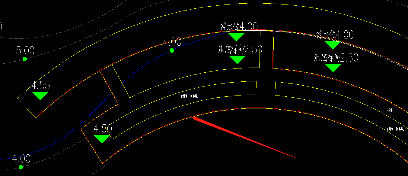

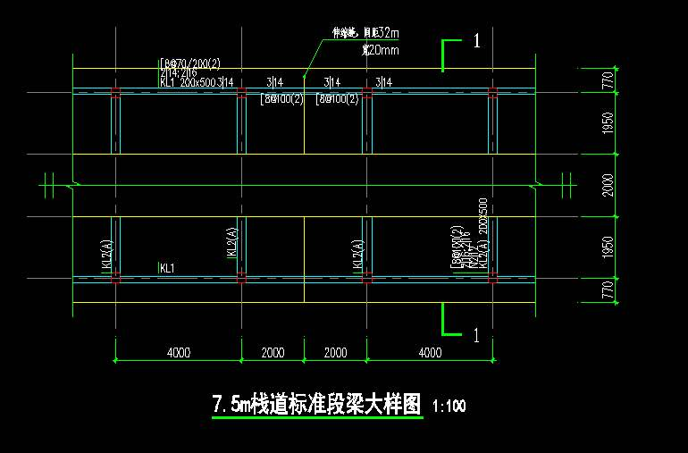

    圓弧計量平面圖是一個弧度的棧道。結構圖里只給出了一個標準段的,每4米一根柱。 如果我算一段的量乘上總的長度, 或者把這個圓弧的拉直來布置, 這樣計算出的量偏差會大嗎?
    對應設計的平面用三點畫弧的方式布置吧,如果是說手工計算,就是要選擇相應的計算公式了。

  • 你好:偏差不會大。
    2020-02-23 09:35:45
  • 這個按棧道中線進行劃分。
    2020-02-23 09:43:49
  • 偏差會大,分段的誤差會因段數成倍增加
    拉直也會偏差
    直接測弧長就行
