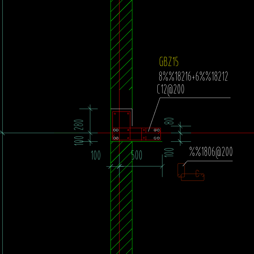

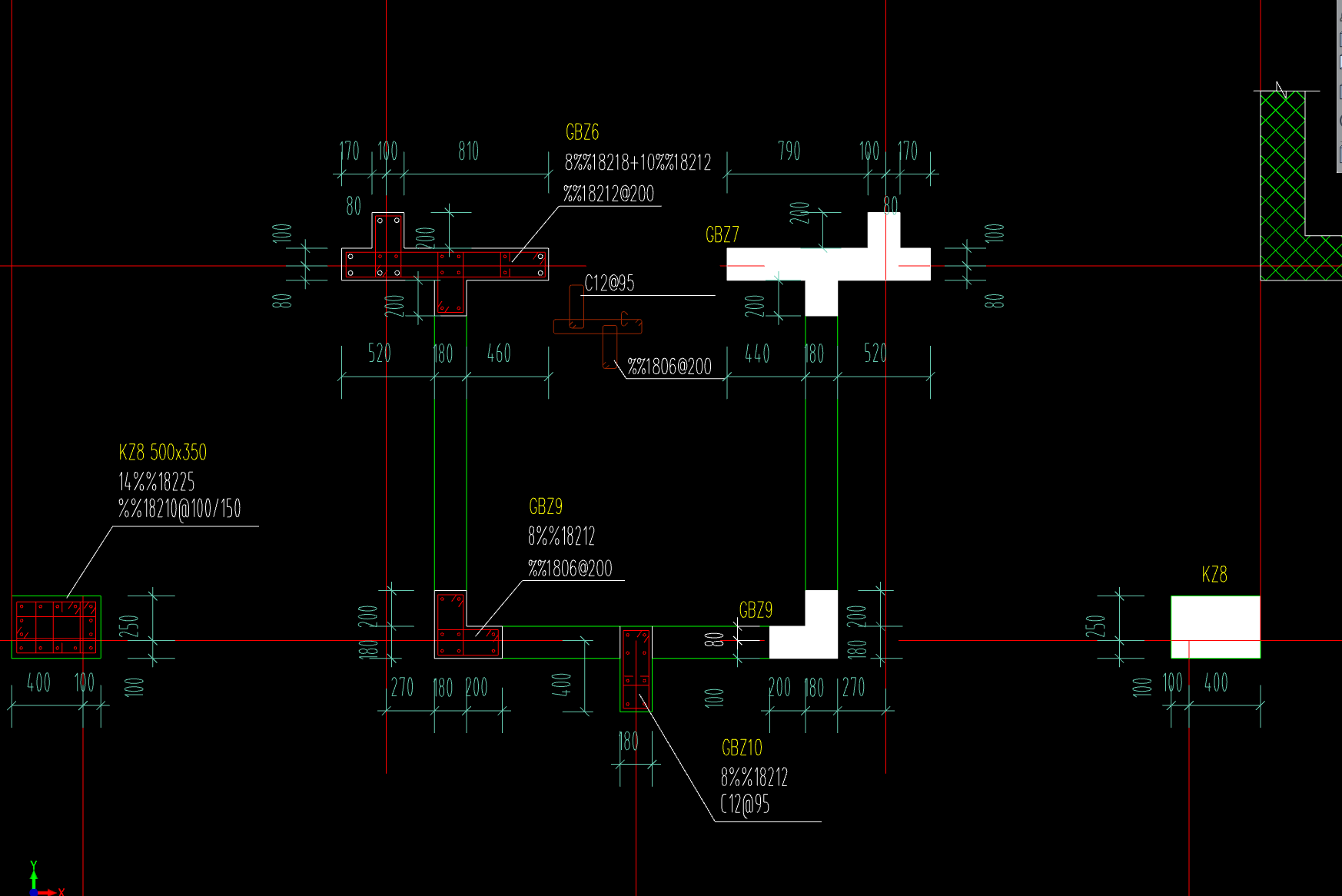

  • 圖紙導入廣聯達以后鋼筋標注出現亂碼怎么處理
    亂碼
    2020-02-22 11:58:10 補充
    圖紙導入

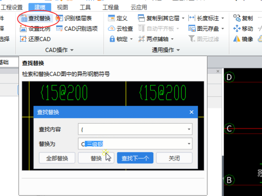

    在軟件內查找替換。
    2020-02-22 11:58:22
  • 你好,有可能是CAD圖中使用的字體軟件沒有辦法識別。你按照:先確定具體代表的是什么級別,用建模---【查找替換】處理。點擊查找替換,在查找內容那欄點取圖紙上的亂碼,聯動到查找內容里,替換為那欄輸入正確的鋼筋級別,點擊全部替換。答疑解惑
