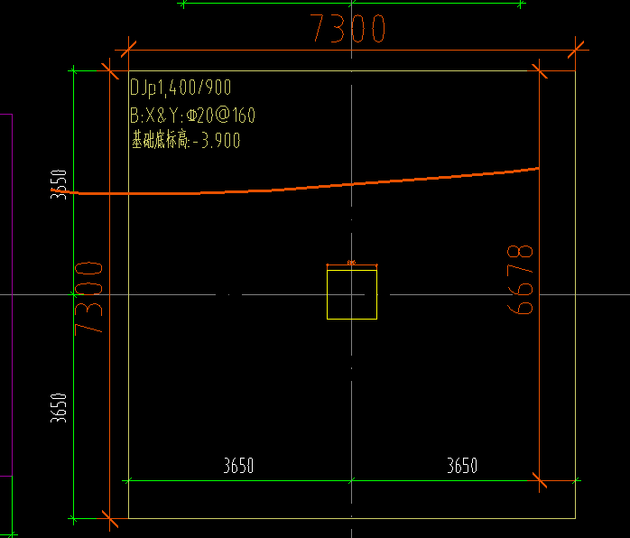

邱傳奇 2020-02-22 10:04:10 | 遼寧省 土建土建計量GTJ | 482查看 2回答

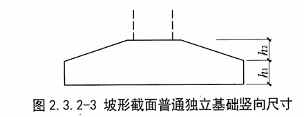

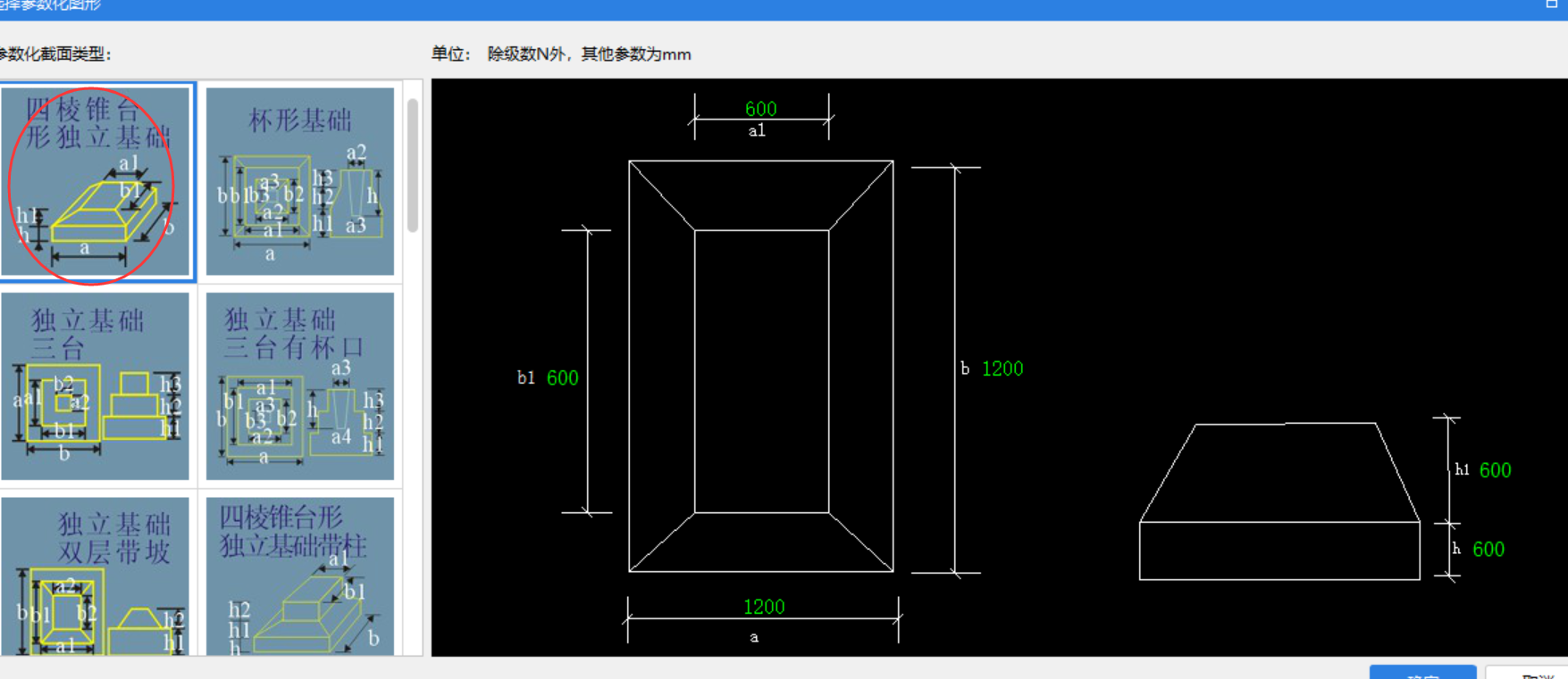

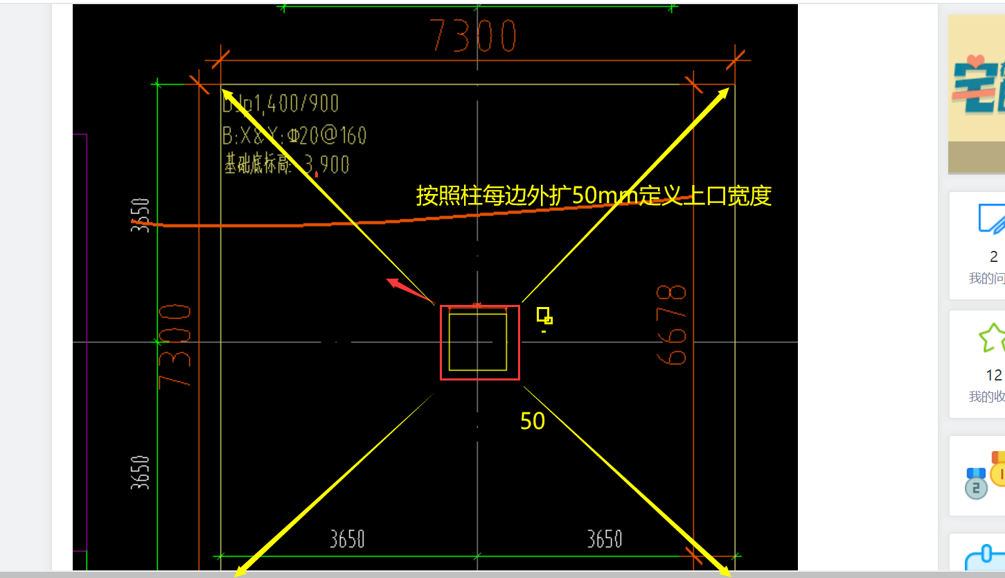

這種獨立基礎采用參數化當中相應的即可。
400/900=h2/h1
