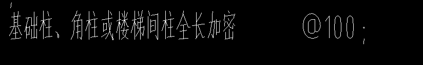

  • 這里的角柱是什么意思,有圖示嗎
    柱是什么
  • 角柱就是在陽角的柱子。
    2020-02-21 21:25:37
  • 你好:就是房屋外圍4個角的柱。
    2020-02-21 21:25:38
  • 這里是指柱子的位置,一般指建筑物四個大角處的柱,或外墻轉角處的柱子
    2020-02-21 21:26:42
  • 這里的角柱是大角上的柱,也就是建筑物任何陽角上的柱。
