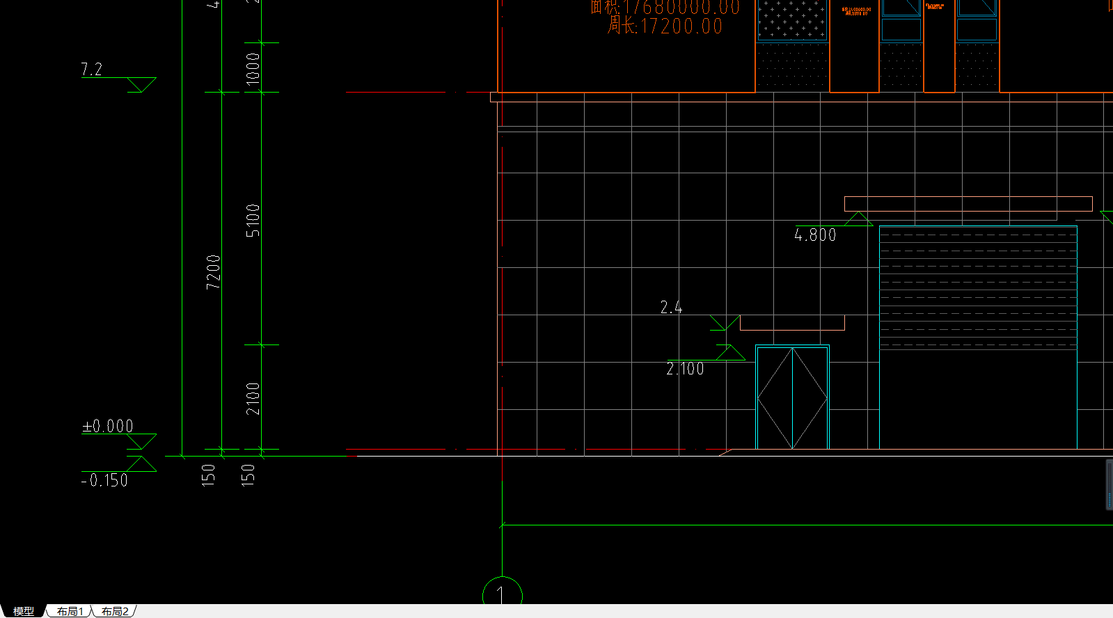

  • 這里是不是就是外墻有0米以下的部分,內墻都是0米以上的
    外墻內墻
  • 這里就是外墻有0米以下的部分,內墻都是0米以上的。
    2020-02-21 19:46:33
  • 你好:這是需要根據基礎梁的高度定義的。
    2020-02-21 19:47:02
  • 不是這樣的,0.00以是基礎磚,到基礎梁頂止的。
