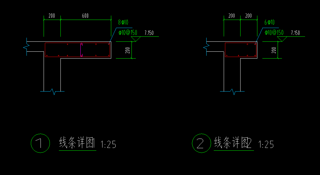

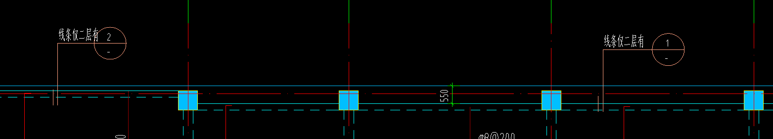

  • 這里線條是什么東西,需要計算什么工程量,在軟件里面怎么設置
    線條工程量
    這樣技術造型線條,可以用圈梁代替繪制的

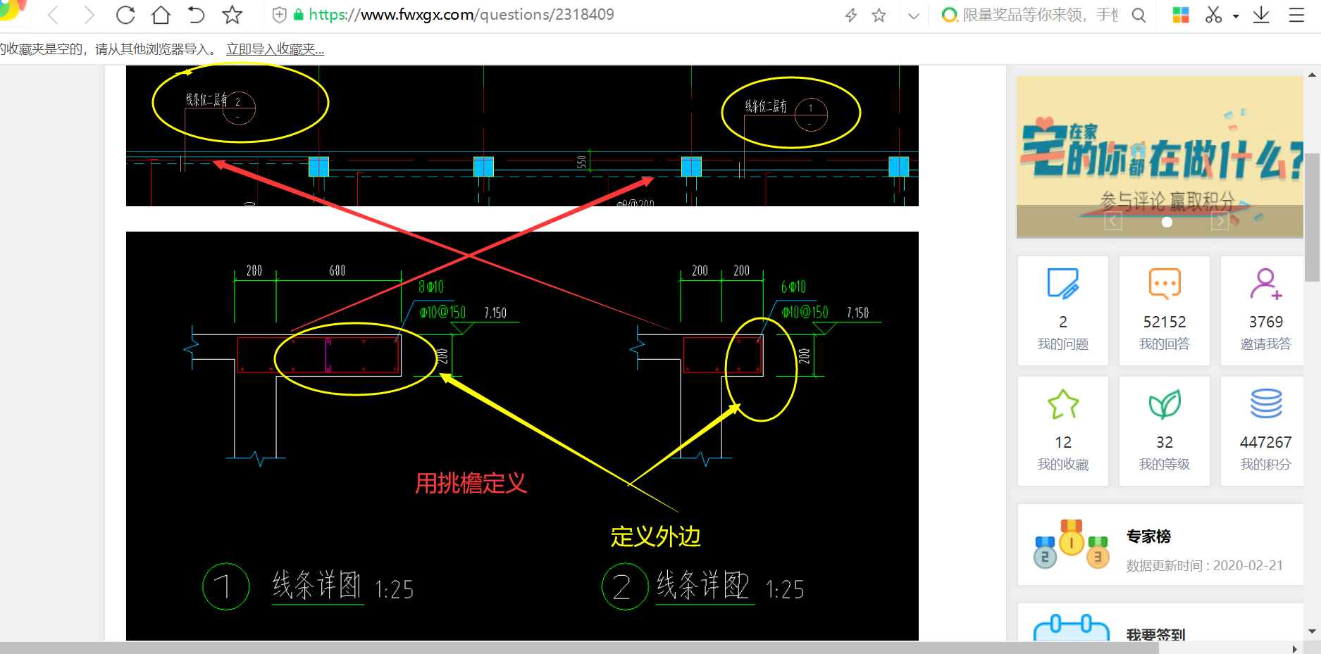

    這里線條是鋼筋混凝土構件,需要計算鋼筋重量和混凝土體積已經模板面積等工程量,在軟件里面可以用板構件、或者圈梁設置 。
    首次提交 2020-02-21 17:22:14  最近修改2020-02-21 17:23:12 (修改過1次)
  • 這線條是對應平面布置圖,可能理解是懸挑板,至于定額規則,這與當地的定額規則有關,一般出梁外500以上是雨篷陽臺,500以內是挑檐。這樣的設計要求可以用梁定義布置,箍筋及拉筋在屬性的其它鋼筋里編輯,定義的寬度分別是600、200
