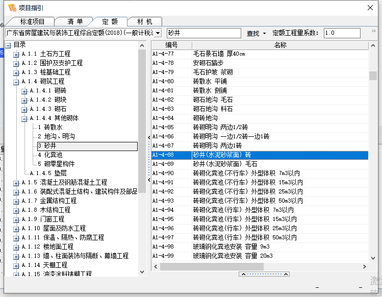

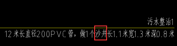

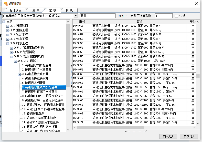

  • 如圖所示的“沙井”套取定額是套 建筑定額 還是 市政定額 相關(guān)子目呢?
    子目套取答疑解惑
我來答  邀請(qǐng)別人來回答
  • 看定額解釋;施工內(nèi)容在小區(qū)紅線外按照市政計(jì)算;紅線內(nèi)以建筑定額
    2020-02-21 16:16:26
    答:這個(gè)應(yīng)該屬于紅線范圍之內(nèi)的,直接套用建筑定額就可以的。
    2020-02-21 16:28:50
