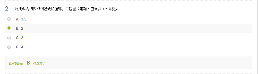

    系數默認兩根鋼筋,但現在是四根,系數要不要乘以2?這道題怎么回事?
  • 工程量需要乘2
    2020-02-21 10:55:42
  • 答:因為定額是按二根編輯的,如果設計要求是四根,定額就要乘2。
    2020-02-21 11:01:41
  • 答案B是正確的,即;工程量要乘以2
    2020-02-21 11:05:39
  • 默認兩根鋼筋,但現在是四根,系數要不要乘以2?這道題怎么回事?
    答:定額的計算規則說明
    利用建筑結構鋼筋作為接地引下線安裝定額是按照每根柱子內焊接兩根主筋編制的,當焊接主筋超過兩根時,可按照比例調整定額安裝費。防雷均壓環是利用建筑物梁內主筋作為防雷接地連接線考慮的,每一梁內按焊接兩根主筋編制,當焊接主筋數超過兩根時,可按比例調整定額安裝費。如果采用單獨扁鋼或圓鋼明敷設作為均壓環時,可執行戶內接地母線敷設相應定額。
