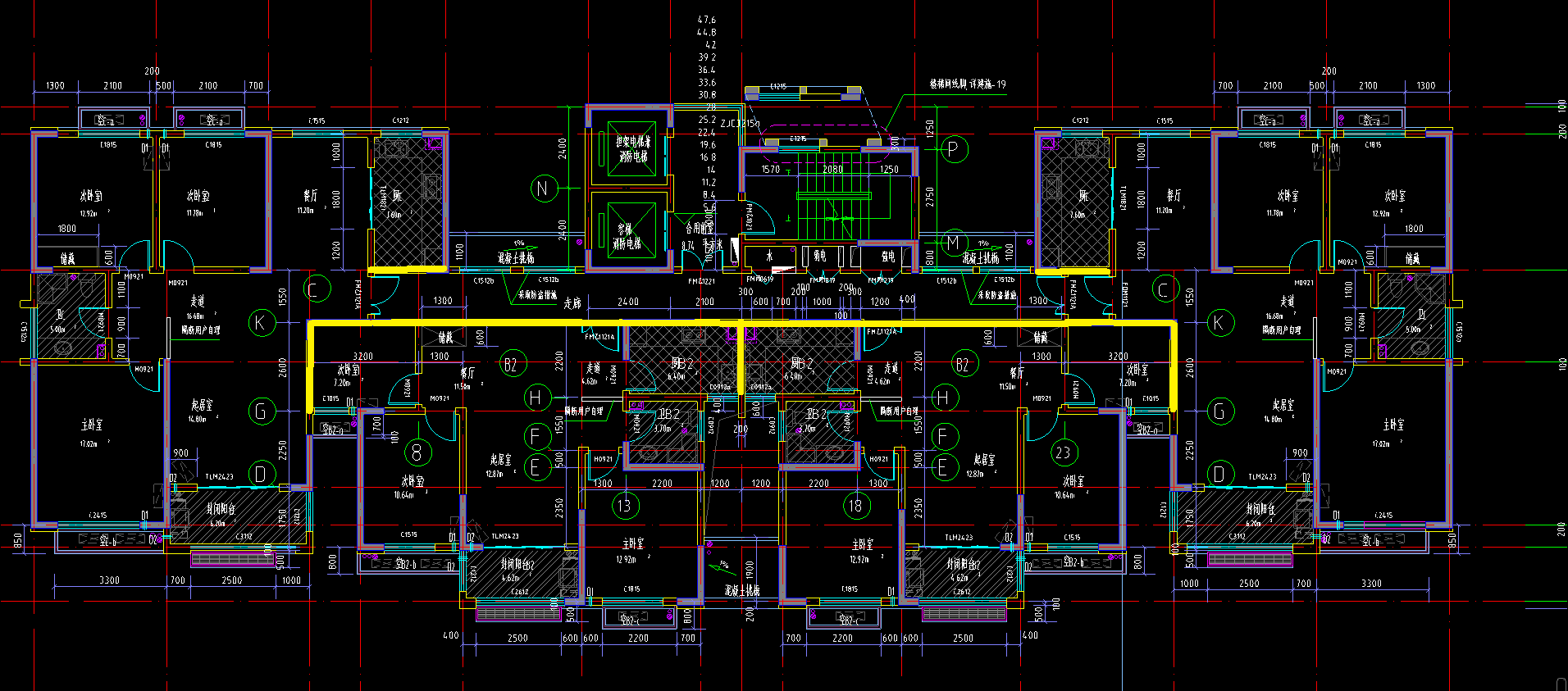

  • 實際上不同戶之間的隔墻就是“分戶墻”。
    廣聯達服務新干線
    首次提交 2020-02-21 09:55:50  最近修改2020-02-21 09:57:23 (修改過1次)
  • 兩戶人家之間的墻體都是分戶墻
    通俗的說法,分戶墻就是兩戶之間的分隔墻,就是兩戶之間共有的墻體。例如,一個兩單元的住宅,單元與單元之間就算是分戶墻,同單元間幾戶的劃分墻,住戶與樓梯間的墻。
    商鋪與商鋪間的隔墻也算分戶墻。 公共建筑的防火分區分隔墻也可以算是一種。
    江蘇省
    首次提交 2020-02-21 09:57:50  最近修改2020-02-21 10:03:21 (修改過3次)
  • 答:戶與戶的共有墻就是分戶墻。
    2020-02-21 09:57:59
  • 通俗的說法,分戶墻就是兩戶之間的分隔墻,就是兩戶之間共有的墻體。例如,一個兩單元的住宅,單元與單元之間就算是分戶墻,同單元間幾戶的劃分墻,住戶與樓梯間的墻。
    2020-02-21 09:58:56
  • 你好:建筑行業快速問答平臺-答疑解惑
    2020-02-21 10:03:57
  • 一句話:兩戶之間的墻 就是分戶墻 。
    2020-02-21 10:18:10
