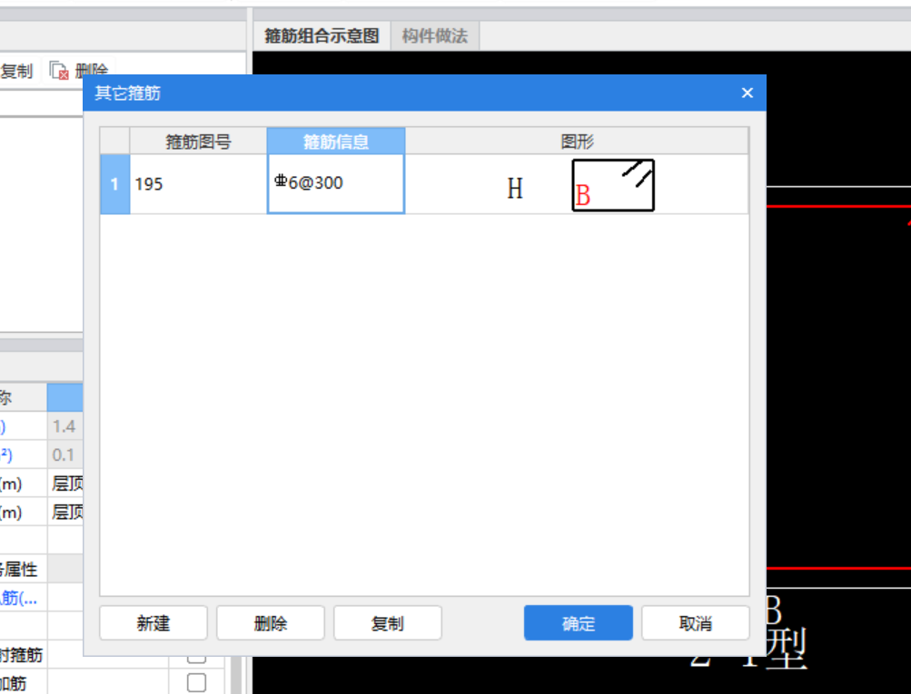

  • 老師請問節點圖怎么判斷是輸入在其他鋼筋里,還是輸入在其他箍筋里呢,二者有什么不同
    你好:輸入在其他鋼筋里箍筋的根數需要計算輸入,輸入在其他箍筋里箍筋根數軟件自動計算。其他鋼筋其他箍筋答疑解惑
    首次提交 2020-02-20 19:35:12  最近修改2020-02-20 19:37:12 (修改過2次)
  • 你好:只要信息輸入正確了,輸入在哪里(其它鋼筋或者其它箍筋)都可以
    首次提交 2020-02-20 19:32:16  最近修改2020-02-20 19:33:18 (修改過1次)
  • 要看這個鋼筋的計算形式的,
    其他鋼筋中的要計算根數輸入
    其他箍筋的不用輸入根數,有軟件判斷計算
    2020-02-20 19:34:36

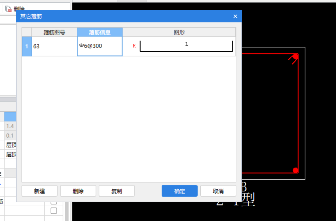

  • 箍筋,是四邊的,拉筋,是一肢的,垂直方向,當設計圖是U型時,箍筋中不可以輸入的。
