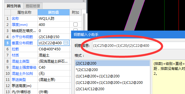

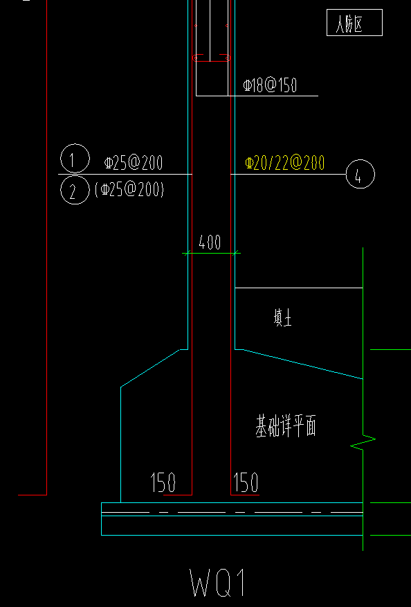

蛻變 2020-02-20 16:06:35 | 山東省 土建 | 455查看 2回答
2020-02-20 16:07:13 補充
歡樂心中飛雪 鉆石專家
答題: 132857 被贊: 42062
不對
應該是后面的排數也是1的,間距是200
(1)c25-200+(1)c20/(1)c22-200
2020-02-20 16:10:02
GXZ 鉆石專家
答題: 233328 被贊: 44323
注意看設計說明,這(C25-200)是什么意思,就我理解應該是其它部位的剪力墻的規格。
