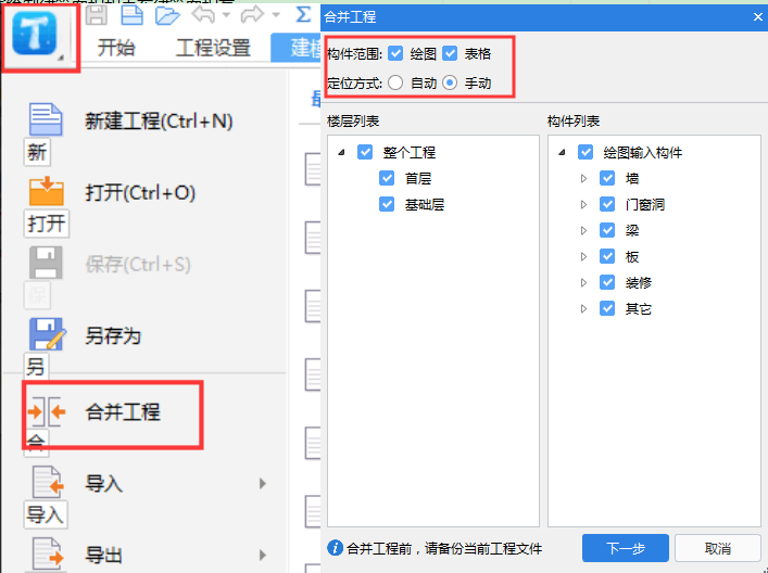

    老師好,請問兩個分開建的工程怎么快速合并,怎么操作?謝謝!

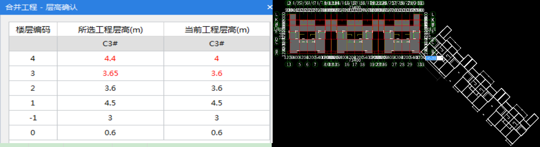

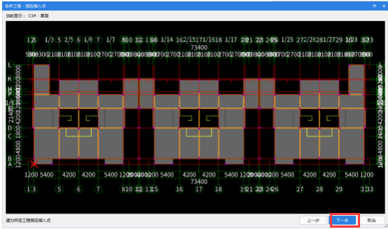

    你好,1、點擊工程左上角【大T】---【合并工程】,選擇需要合并的構件范圍、定位方式和樓層以及構件名稱,確認完畢后點擊“下一步”即可。2、如果定位方式是自動,軟件按照默認原點進行合并,直接點擊下一步即可。若定位方式選擇的是手動,需要鼠標左鍵在繪圖界面點擊紅色“X”指定插入點,接著再點擊下一步。3、進入“合并工程層高”匹配窗體,選擇合并到同一區域(也支持反建單項工程),合并后點擊“下一步”,當合并到同一個區域的工程中,樓層層高不同時, 會出現層高確認窗口,根據實際工程,選擇是按照“當前工程層高”合并還是“所選工程層高”合并,點擊“下一步”。在繪圖區中,鼠標右側會顯示出需合并工程的線框圖,此時可以將該工程點擊到任意位置來進行合并,包括輸入角度、位置偏移等分開快速合并答疑解惑
