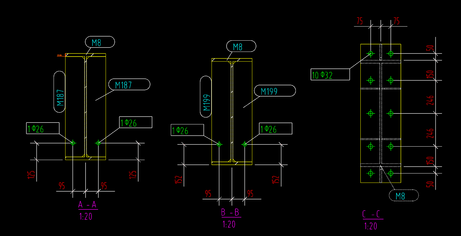

這個是鋼梁的剖面圖,里邊的埋板需要重新計算嗎
郭衛科 黃金專家
答題: 24950 被贊: 5991
如果在計算鋼梁的時候已經計算了,就不需要再重復計算了,如果沒有計算,是需要計算重量的;
