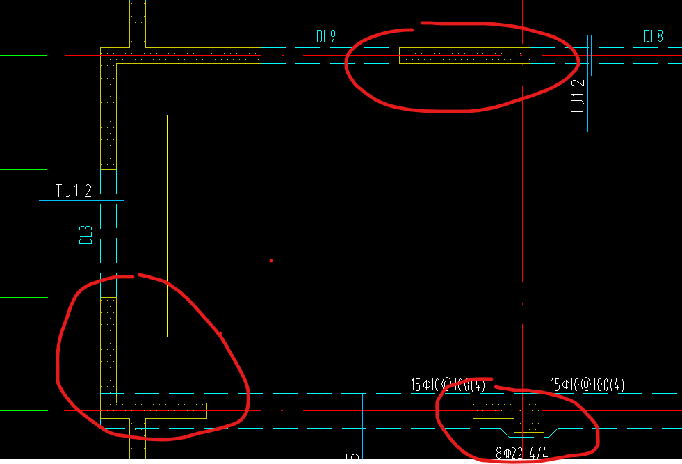

  • 請問圖中黃色條形帶點的構件是梁嗎?我圈出的部分,還有右下方的一小塊 謝謝
    下方
    必須看設計的標注,應該是鋼筋混凝土的剪力墻或暗柱。

  • 應該是墻的,你在墻柱配筋圖中看看

  • 不是梁,是剪力墻的可能性大。

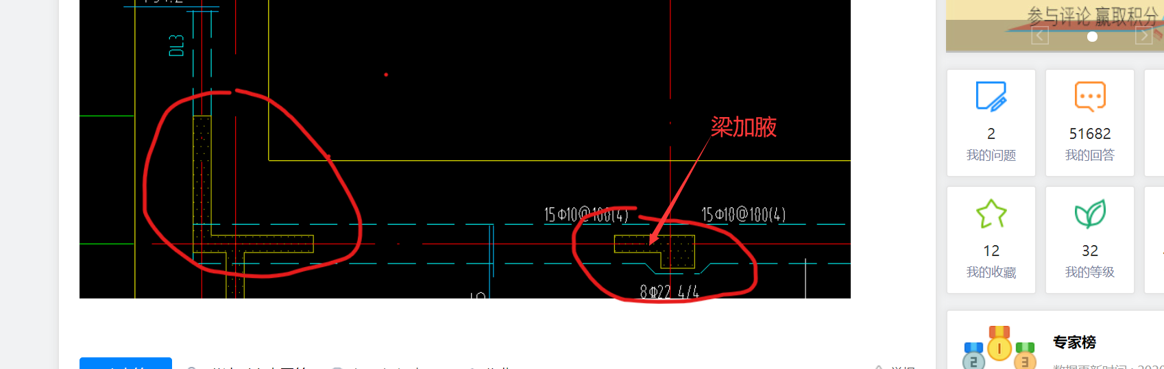

  • 你好:是基礎梁。構件
