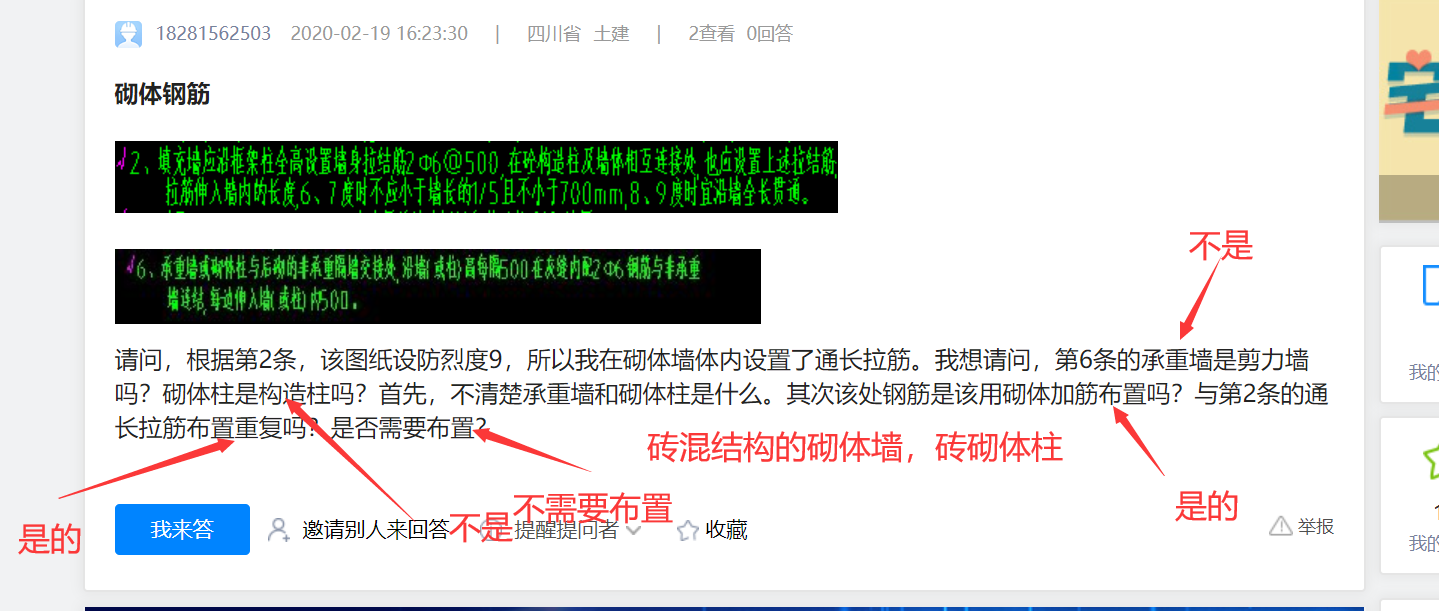

  • 砌體鋼筋
    砌體柱
    砌體加筋
    請問,根據第2條,該圖紙設防烈度9,所以我在砌體墻體內設置了通長拉筋。我想請問,第6條的承重墻是剪力墻嗎?砌體柱是構造柱嗎?首先,不清楚承重墻和砌體柱是什么。其次該處鋼筋是該用砌體加筋布置嗎?與第2條的通長拉筋布置重復嗎?是否需要布置?

  • 是在砌體墻體內設置通長拉筋。承重墻是剪力墻,砌體柱是構造柱,其次該處鋼筋不是用砌體加筋布置,就是第2條的通長拉筋布置。
