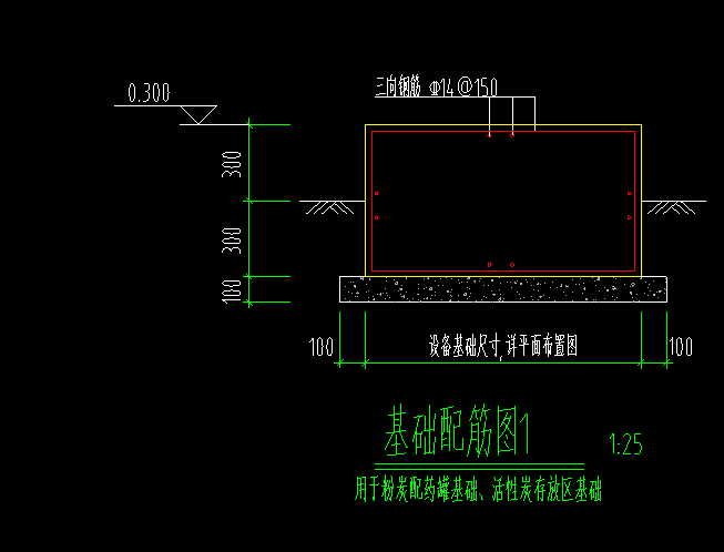

  • 筏板基礎的配筋?都是C14-150?雙層雙向布置嗎?
    雙向布置

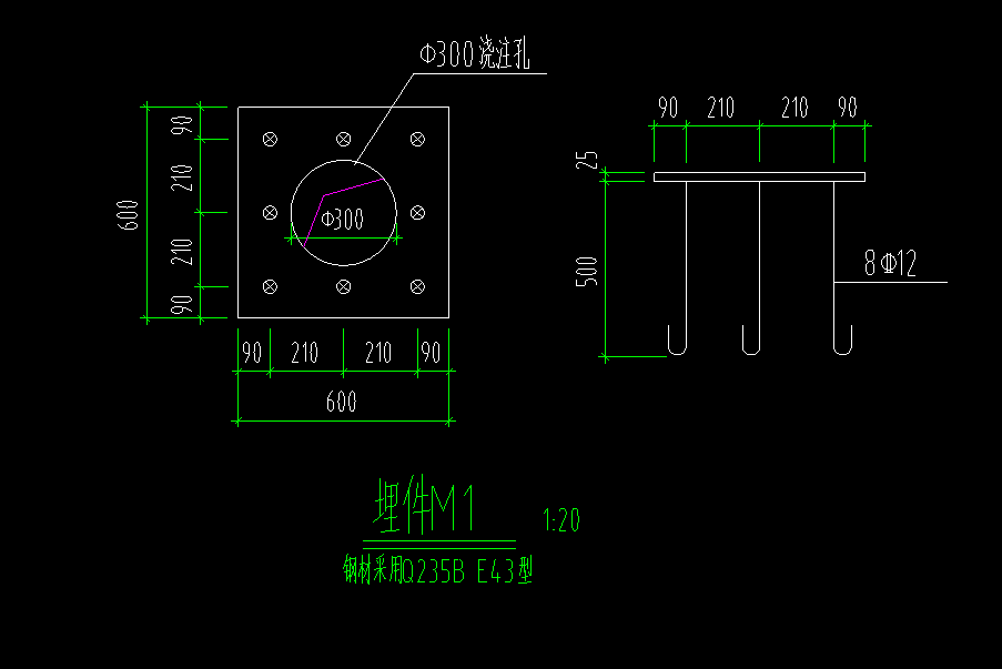

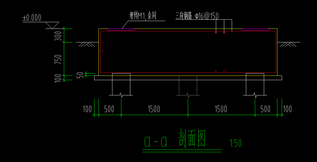

    剖面圖內的鋼筋同理?預埋件怎么畫上去呢?
    雙層雙向

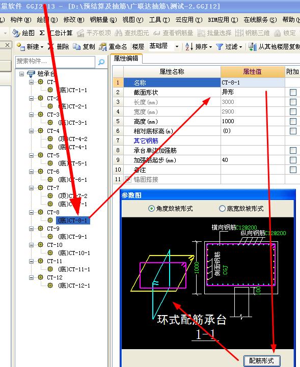

    鋼筋是三向布置,可以用樁承臺中的環式配筋。

  • 筏板基礎的配筋,都是C14-150,雙層雙向布置,沒錯,不過側面也有,采用承臺

  • 三向環箍配筋,仔細看看圖紙
    2020-02-19 15:58:47
  • 剖面是有樁的,是樁承臺,環式配筋。
    建筑行業快速問答平臺-答疑解惑
    雙向布置
    2020-02-19 15:59:02

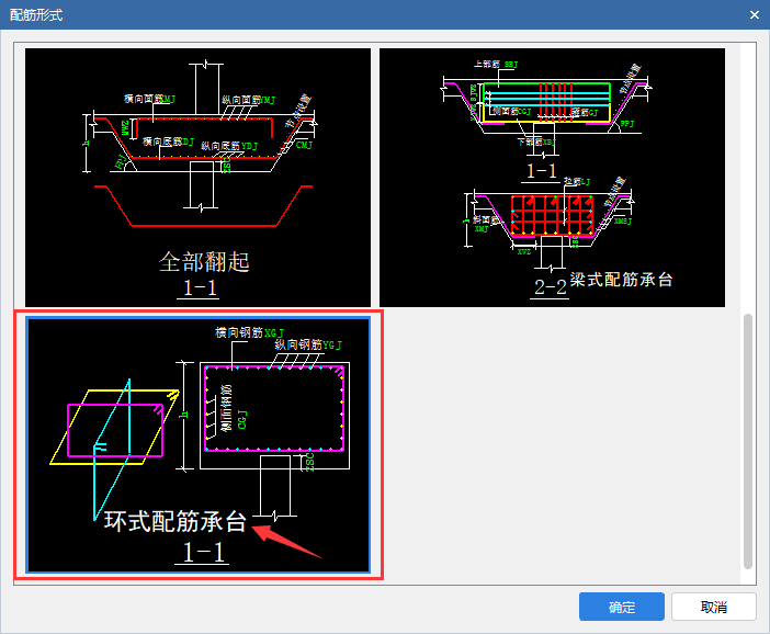

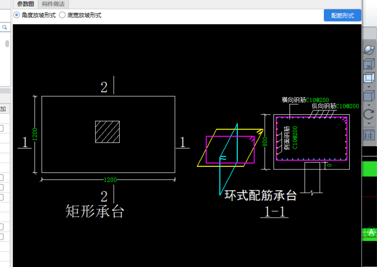

  • 你好:用樁承臺定義,環式配筋。雙層雙向
    首次提交 2020-02-19 16:01:03  最近修改2020-02-19 16:01:41 (修改過1次)
  • 選擇環形配置鋼筋承臺定義。
