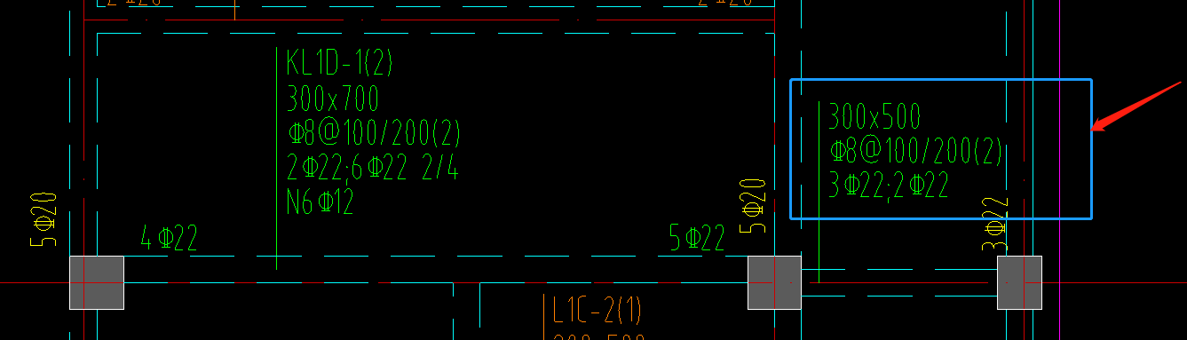

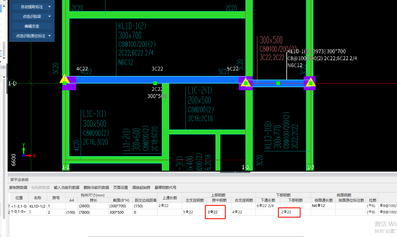

  • 筋位原位標注請問畫圈位置的梁原位標注如何在軟件中輸入?3c22輸入在跨中鋼筋位置,2c22輸在下部鋼筋位置,是正確的么?
  • 沒錯,3c22輸入在跨中鋼筋位置,2c22輸在下部鋼筋位置,是正確的。
    2020-02-19 10:23:20
  • 梁端已經錯開,應該分段畫。
    是設計好以后,又單獨修改了一段梁,偏移和設置新鋼筋信息,但是梁名還是用的一個。
    2020-02-19 10:23:44
  • 你好:可以這樣輸入。
