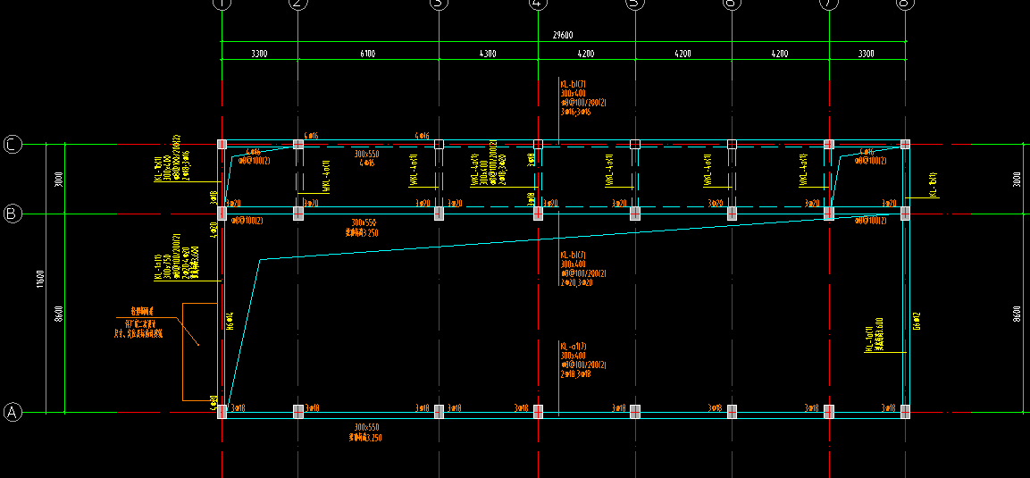

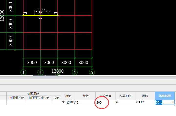

  • 我的主次梁加筋在哪里布置呢?構造柱梁是?兩側附加的估計在?
    次梁
    次梁加筋

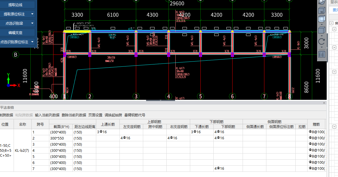

    廣聯達服務新干線你好:在梁原位標注,次梁加筋里面輸入,首先輸入次梁寬度,再輸入附加箍筋6.
    首次提交 2020-02-19 09:18:37  最近修改2020-02-19 09:20:40 (修改過1次)

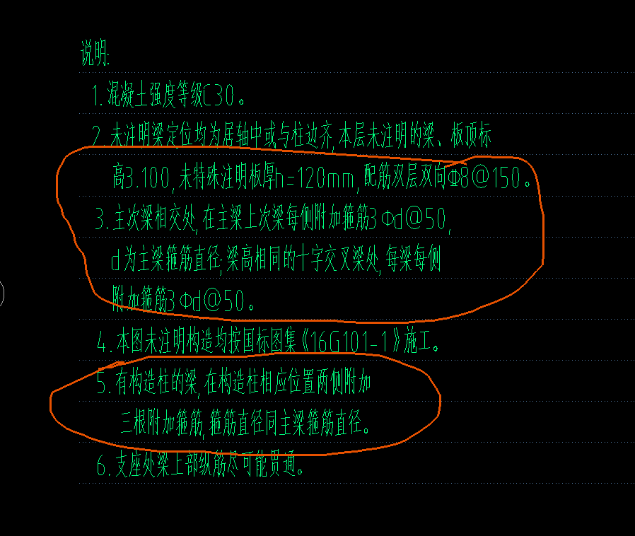

  • 主次梁加筋在自動布置吊筋當中輸入,吊筋不用輸入,構造柱梁是梁的上部有構造柱部位兩側附加鋼筋,也可以在表格附加箍筋當中輸入。

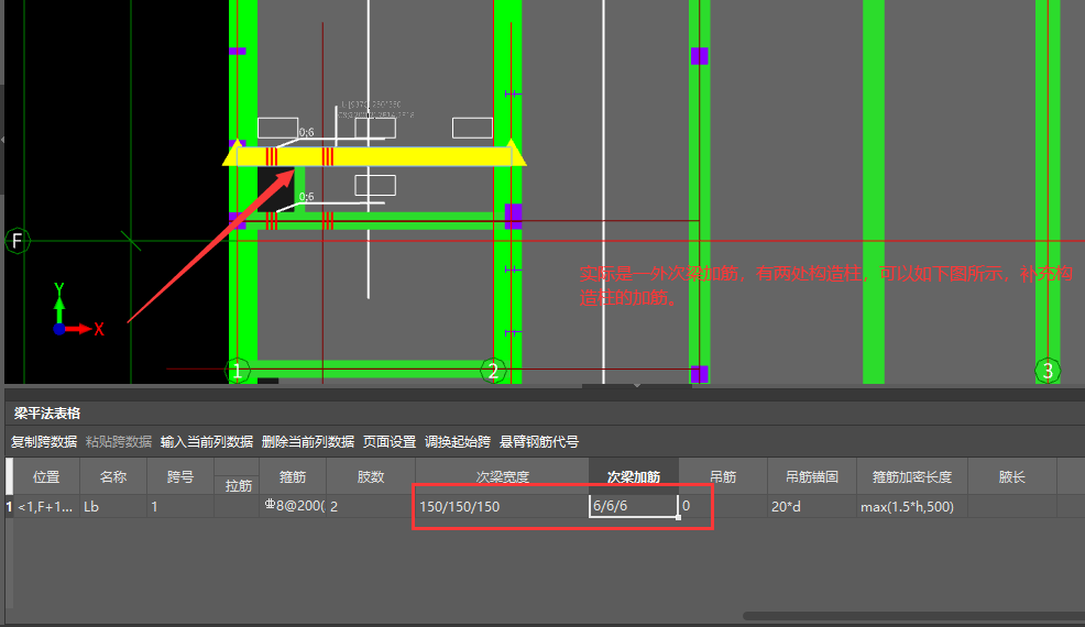

  • 在梁的原位標注下面的平法表格中,輸入一個梁的寬度,就會有一處次梁加筋,和實際情況可以不一致。
    次梁
    2020-02-19 09:20:58

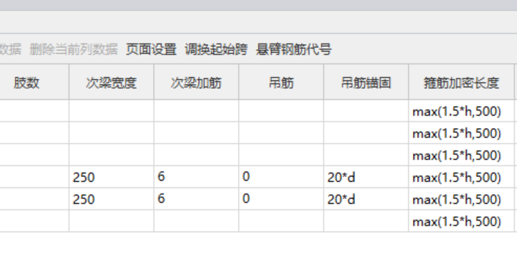

  • 3、可以在原位標注識別時的相應跨中輸入,也可以用工具欄上“生成吊筋”功能選擇智能布置。
    4、必須在原位標注識別時的相應跨中輸入,但要先在“次梁寬度”欄任意的輸入尺寸,這樣才可以輸入加筋或吊筋。
    次梁加筋
