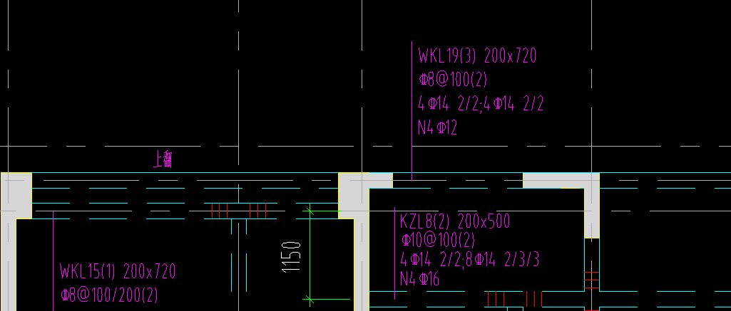

如圖 上面標注上翻。 請問什么意思,在廣聯達怎么繪制?

你好:梁上翻就是梁的頂標高是層頂標高+梁高度-板的厚度。

要看一看設計說明,或問一問設計員。

梁底標高同板底標高
