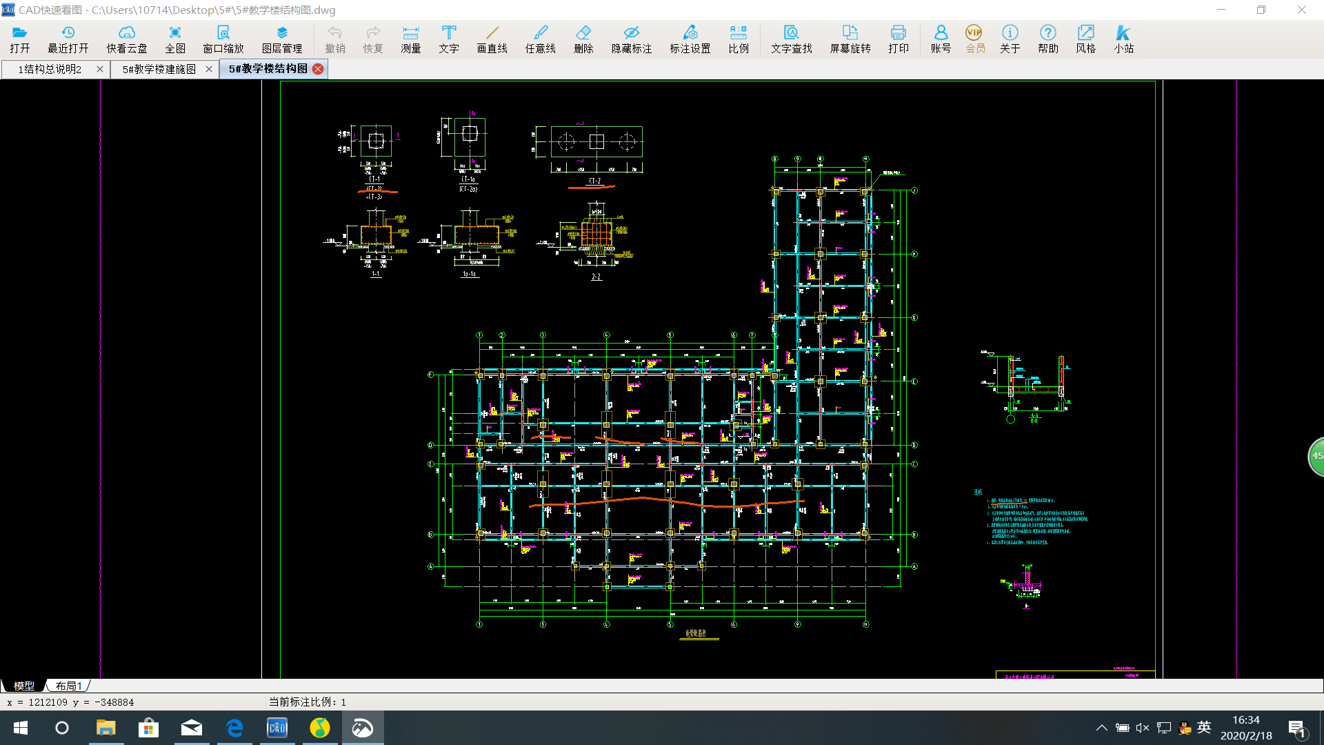

  • 框架梁模板要算3個(gè)面,那基礎(chǔ)梁模板要算幾個(gè)面,端頭部分是否要計(jì)算?
    基礎(chǔ)梁
  • 基礎(chǔ)梁模板要算2個(gè)面,端頭部分是否要計(jì)算,要看是否有模板。它與框架梁的區(qū)別就是下面不是模板,是基底墊層。
    首次提交 2020-02-18 18:34:28  最近修改2020-02-18 18:35:34 (修改過1次)
  • 基礎(chǔ)梁,非架空時(shí),是兩側(cè)布置模板。端部要算。
    2020-02-18 18:36:46
  • 基礎(chǔ)梁計(jì)算兩個(gè)面,端頭不計(jì)算
