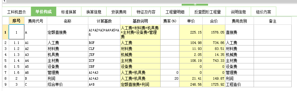

廣聯達GBQ5.0管理費為0,未計取到是什么原因?

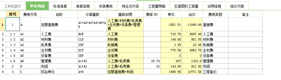

你的表二,已計算了。費率是28.74,
2020-02-18 15:08:32
藍鯨 鉆石專家
答題: 64414 被贊: 70027
把管理費費率0改成28.74就可以了
2020-02-18 15:09:50
