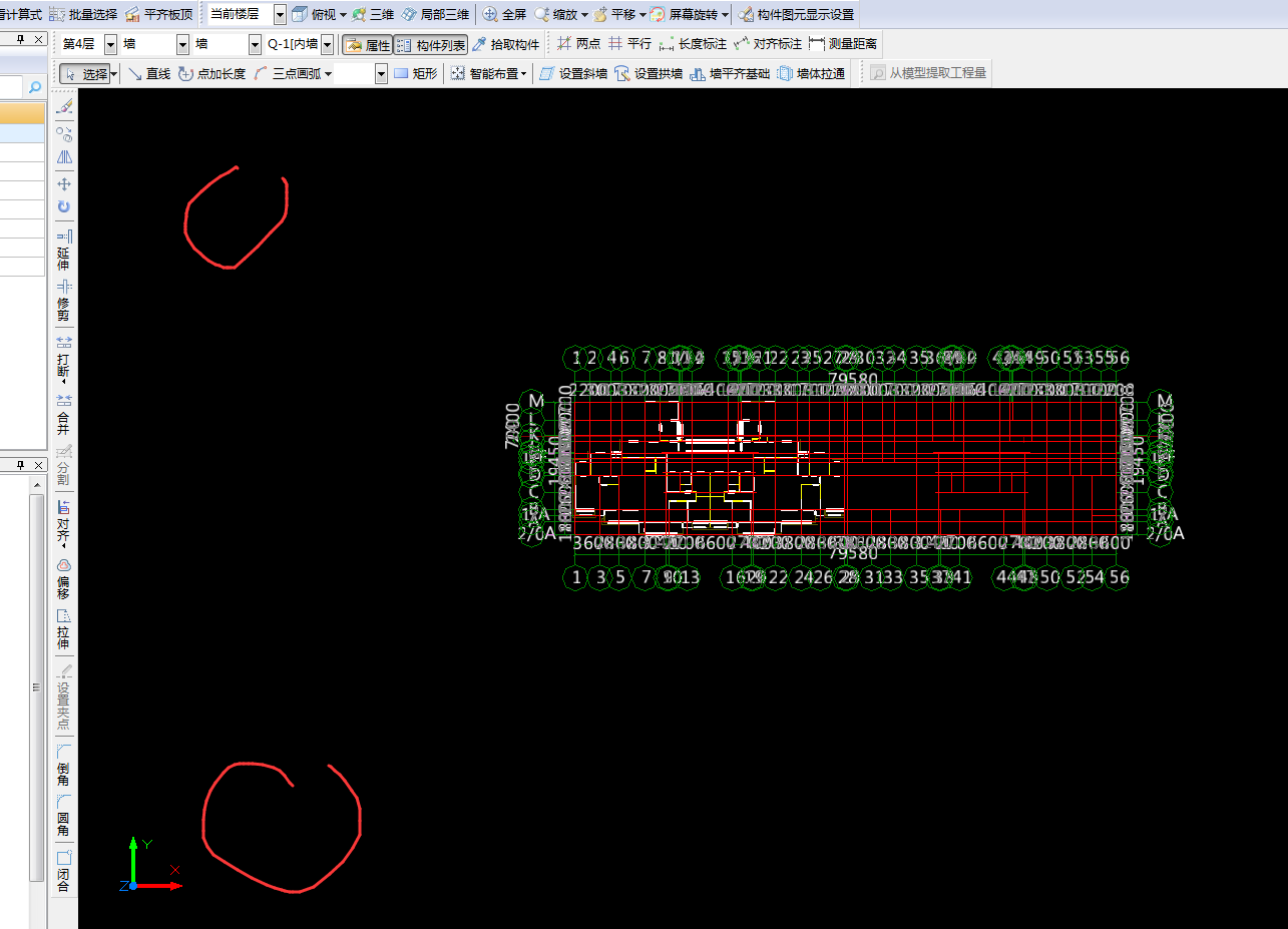

    請問如果軸網外建了圖元標了透明或黑色,那也會有工程量,怎樣才能找出來
  • 批量選擇構件,就會顯示,是否在軸網外的

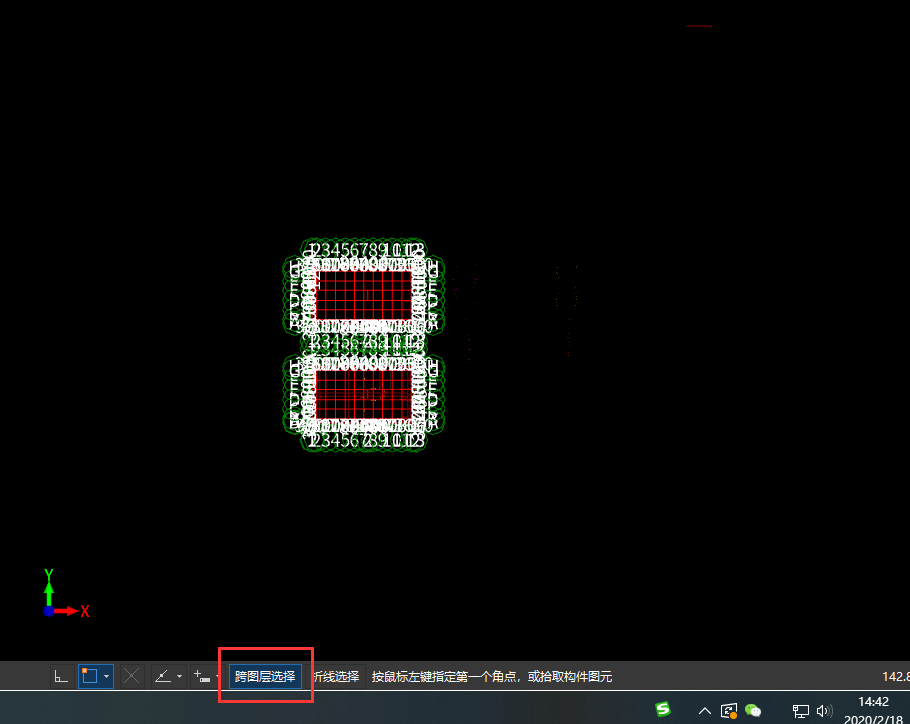

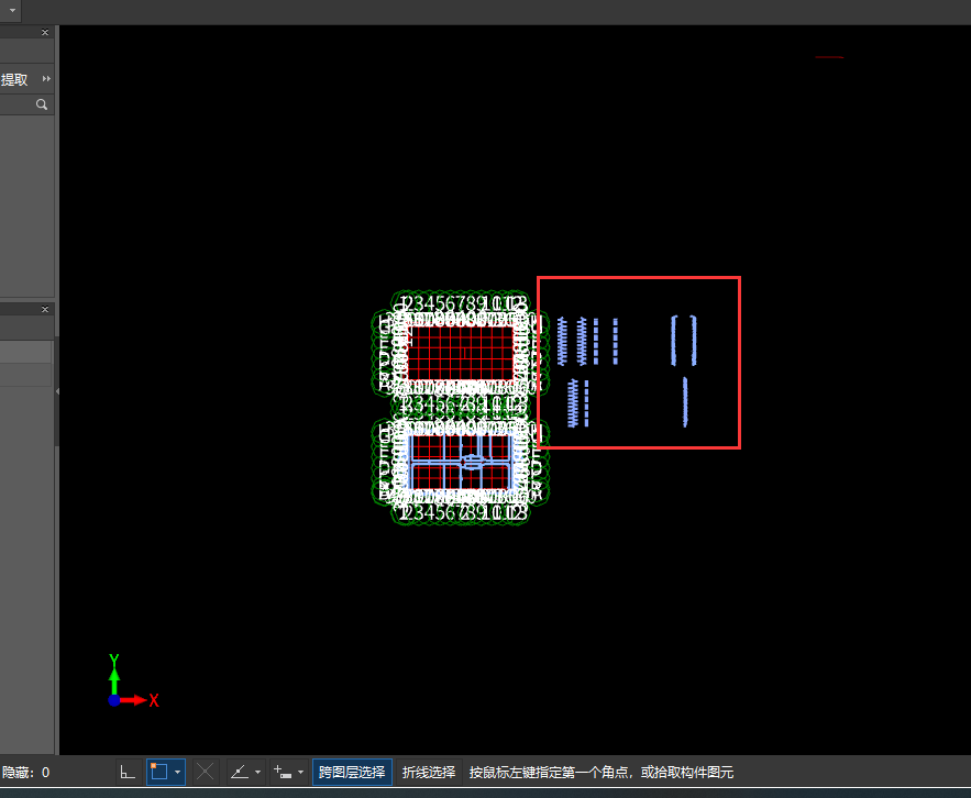

  • 如下力,先將跨圖元選擇打開,然后進行圈選,有構件的,會顯示出來。如下圖。
    軸網
