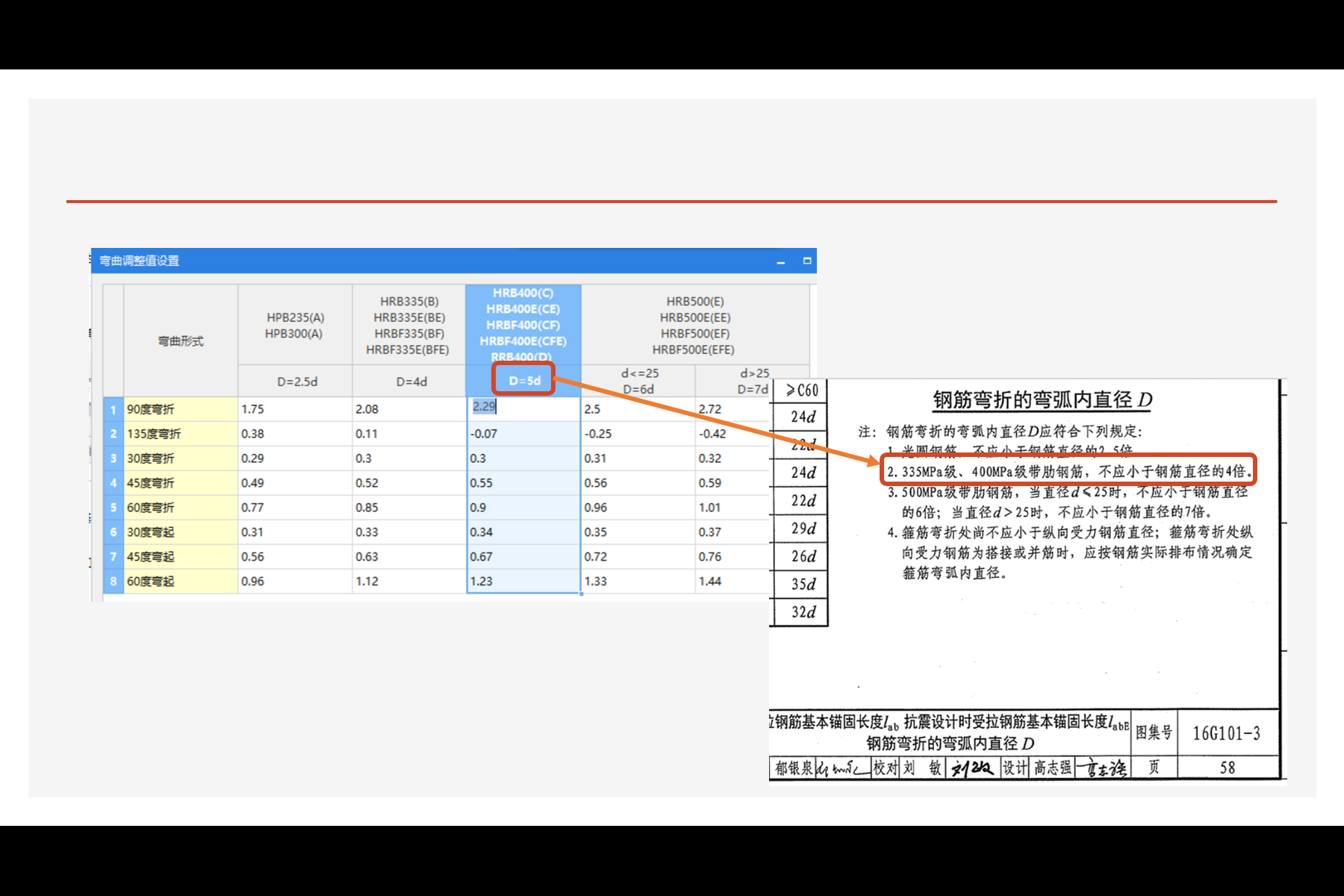

    GTJ2018中,彎曲調(diào)整值設(shè)置表格,HRB400系列鋼筋的D=5d,但16G101-3第58頁,335和400mpa的鋼筋,彎曲直徑D都是4d。

  • 這個是可以調(diào)整的,不是固定的
    彎曲調(diào)整值是根據(jù)彎鉤角度,和鋼筋級別《參考鋼筋工手冊 第三版》239~253頁推導(dǎo)的。可以在工程設(shè)置---鋼筋設(shè)置---彎曲調(diào)整值設(shè)置,根據(jù)實際工程情況手動修改,如圖:

  • 這個是可以調(diào)整的
