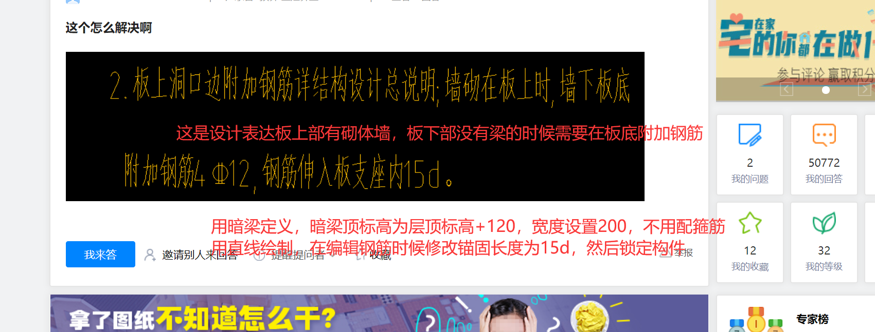

  • 請問這句話怎么理解了
    你好:廣聯達服務新干線四川省
    首次提交 2020-02-17 18:43:02  最近修改2020-02-17 18:43:26 (修改過1次)

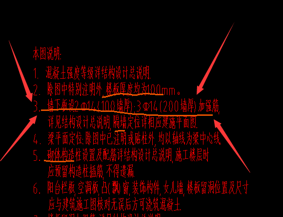

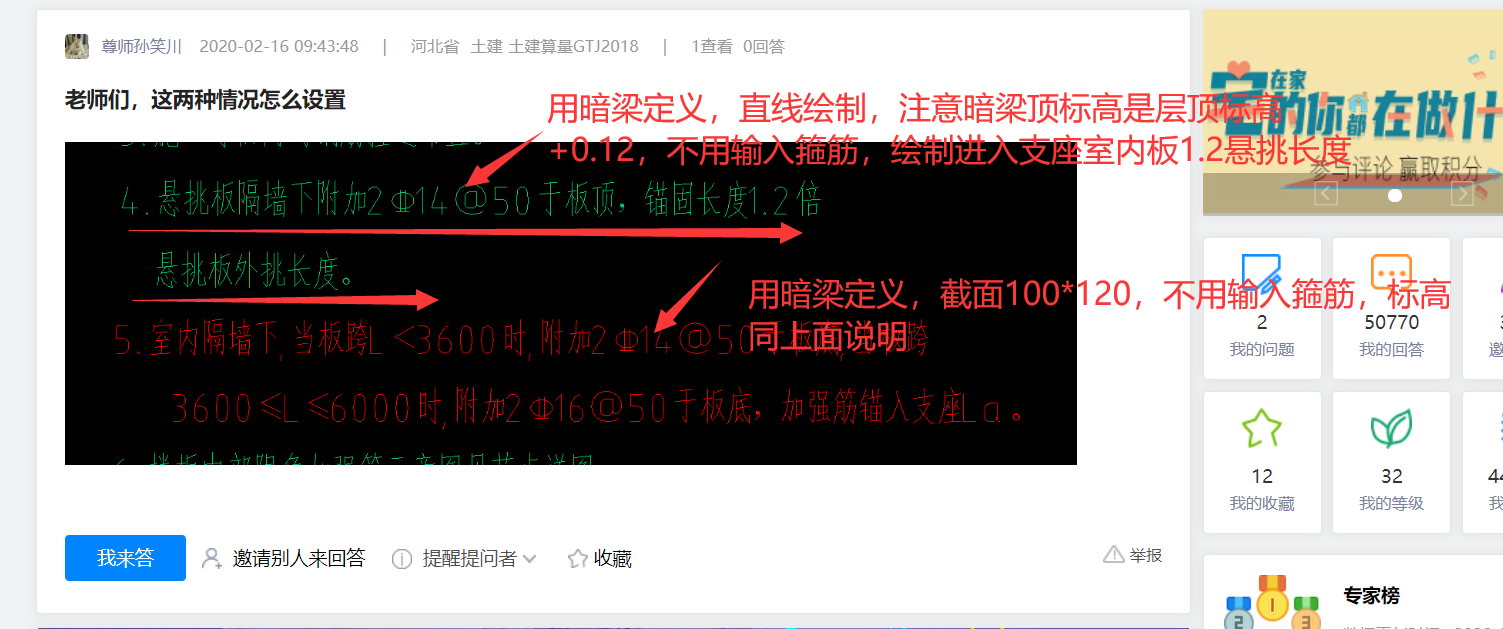

  • 板上有砌體墻,墻厚100板內附加2c14鋼筋,墻厚200板內附加3C14鋼筋。用喑梁定義布置。
    首次提交 2020-02-17 19:24:52  最近修改2020-02-17 19:25:40 (修改過1次)
